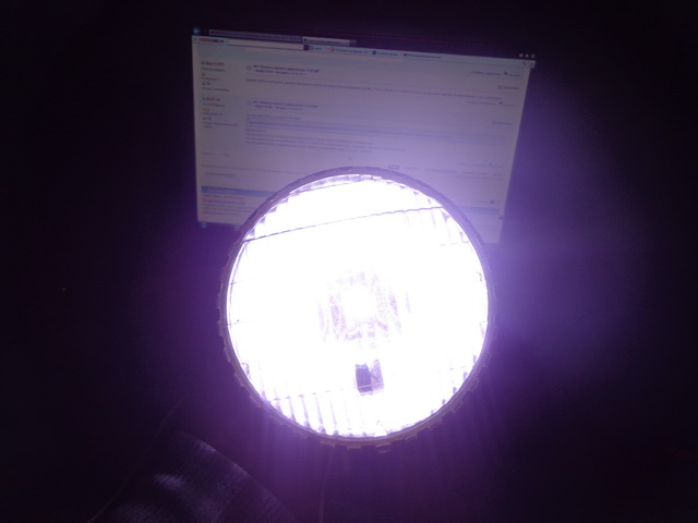

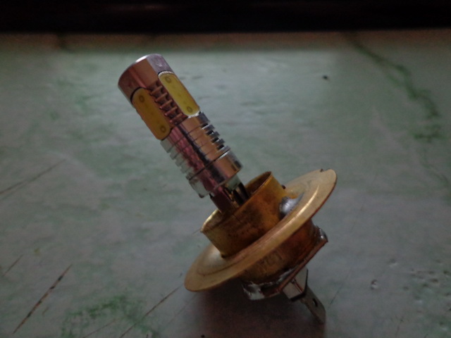

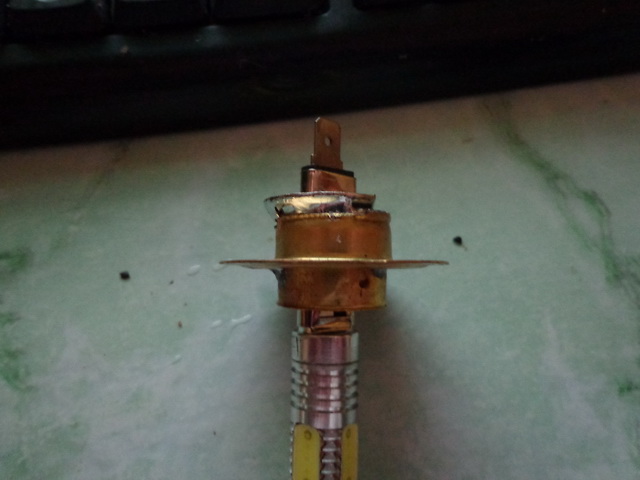

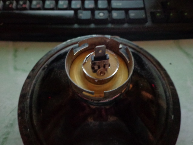

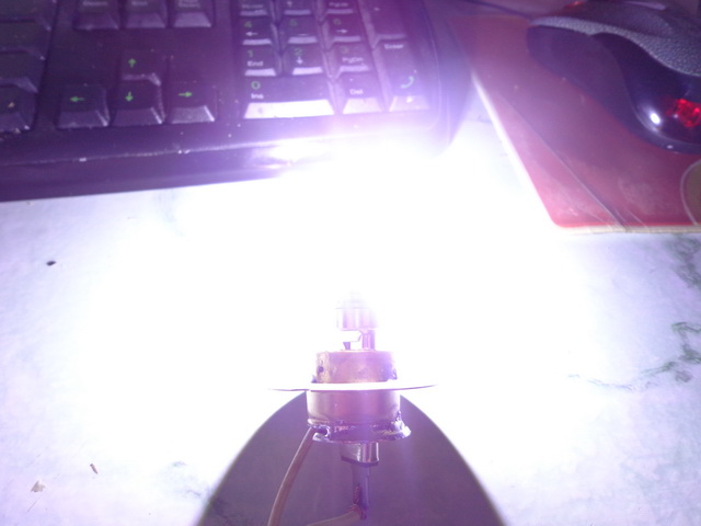

Для установки на новый везд у меня куплен 13-ти сильный китайский двигатель на нем установлена катушка мощностью 60вт которой хватит для  одной фары с 55ватной лампой, но хочется иметь нормальное освещение и  возможность подключения других потребителей, поэтому решил поставить диодные фары, как оказалось цены на них приличные не для моего вездеходного бюджета, решил сделать фары сам,купил на ебей диодные лампы с цоколем h1 за 600р пара.
в хозяйстве была тракторная фара, решил приспособить лампу к ней на пробу, разодрал старую лампочку и ее цоколь припаял к диодной.
сама лампа мощностью 7.5 ватт светит довольно прилично.
а так сама фара.
на фотике включен светофильтр а то совсем не сфоткать было, по дистанции получилось средне между дальним и ближним на авто, меня очень устроило, в место тракторной фары можно взять мотоциклетную, в общем получилось довольно бюджетно, а главное что две таких фары потребляют 15 ватт всего
