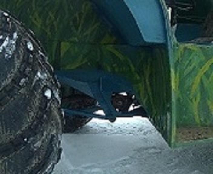

Будет время надо будет гонять нещадно пока чего не вырву . Рулевую четыре раза переделывал . Первый раз все аккуратненько срезал и тщательно вымерил . Все смазал , уплотнил подогнал и вдруг .... поставил баранку   :sarcastic_hand: Лучше бы не ставил .
Срезал все как попало , наделал каких попало кронштейнов , установил скорее другую рейку ..... :fool:
на ней на шарах такой резьбы давно не видел . Взял сверло и нарезал резьбу . Думаешь на рейке ? Дудки ! На сверле  :shok:  К шару приваривать резьбу стремно , срезал все и зашвырнул в чермет .
Скоро сказка сказывается , да не скоро дело делается , надоело в потолок плевать , пришел в гараж сделал фикультурную разминку и разом внедрил очередную рейку с учетом всего наработанного .
Красота !
Красота требует жертв . Краш тест выявил слабость торсиона гидрорейки в ручном режиме . Все вновь полетело в дальний угол  вместе с запасной уже готовой в размер и с шарами тягой .

Дальше  брюхо не предназначенное для восприятия реакций каких либо опор стало обрастать художественным сварочным литьем  из деталей от шести до полтора мм . И под брюхом появилось вымя в виде рулевого редуктора уаз . Сошка долго гнулась и перековывалась создавая причудливую геометрию поворота моста по разному числу оборотов руля на сторону и в результате была срезана и приварена как надо  заполучив при том упорно-ограничительный сектор с обоих боков .
