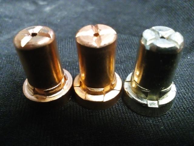

  • Сообщений: 9413
Ручной плазморез
« Ответ #71 : Июня 24, 2019, 11:53:24 »
Ну и окончательный результат
Средний толком не работает, хоть и что-то выдавлено. Прорезал дремелем и всё шикарно режет :good:

из одного пакетика от дядюшки Ляо, вперемешку.
видно прес кончился, а куплять новый и ремонтировать узкоглазые не хотят, продаван скорее всего не особо и виноват, купил партию за копейки, понял, что косячная, вот и мешает. а может и не он, а уже у нас где в подвале на мелкооптовой базе.
глянул, на моих тоже отпресовка есть и на ЗИП и на узкоглазых, только у меня сопло в керамике болтается там воздух по любому травить должен.
в конце концов процесс плазмообразования сложная штука, а тут почти как на коленке все слеплено...  :rofl: :rofl: :drinks: :drinks: :drinks:

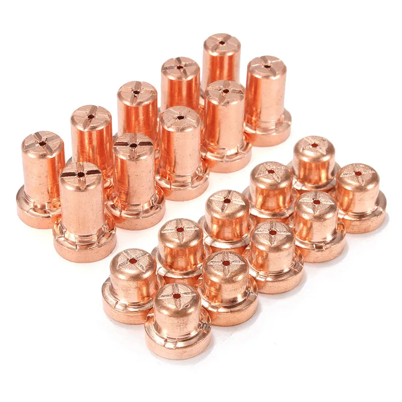

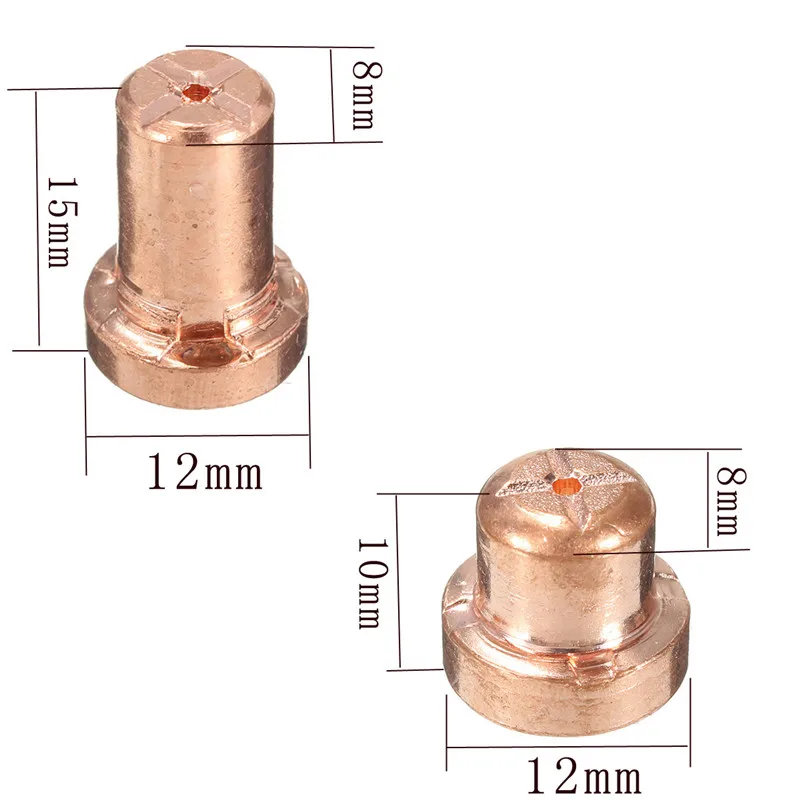

« Ответ #73 : Июля 17, 2019, 13:01:25 »
Сегодня узкоглазые прислали комплект (10 шт) сопел, заказывал длинные, а прислали короткие и вот на них судя по фоткам как раз плохо с боку отштамповано, наверно придётся выправлять.....   :diablo: :diablo: :diablo: :diablo:
промерил штангелем высота основания в месте выемки (в том месте, где Миша правил) изменяется от 2,8 до 3,35 мм  диаметр 7,85- 8,6 мм
вот по тому 2 вопроса.
 1.  оставить как есть?? или проточить
2. что мне с ними вообще делать?? равноценная замена?? ни где информации не нашёл. :diablo: :diablo:
