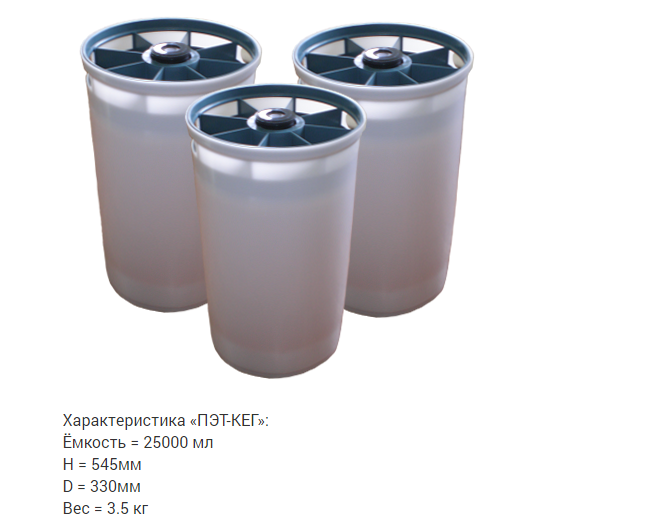

Чо у вас такого говна нет ? Вес = 720 г

В Воронеже точно есть   ссылка
экономичное водоизмещающее плав средство
« Ответ #33 : Июля 08, 2019, 19:04:42 »
мвп, Для такого варианта?
Мне понравилось.  :good: Только такие кеги я то же, ни где не видел.  :sad:

remix59, По разливным пивнушкам поспроси . могут даже денег дать чтоб забрал . А многоразовые и железные только за деньги .
В Красном белом их полно .
нет....  :sorry: :sorry: :sorry: :blush: :blush: :blush:
я смотрел видео про катамараны из этих кеглей, ну нет у нас этих кеглей.
надо заехать спросить, но у нас вроде как то всё в люменевых многоразовых возят.   :pardon: :pardon: :pardon:
Так унификация же . И металлические и пластиковые все время грузят . Мне не надо , а так набрать то можно .

Из кег с одной стороны да интересно, с другой если стыковать 4 штуки в ряд, то по гидродинамике большое сопротивление получается, да и если случайно на камень напороться, то можно и научиться бороться за живучесть.
если клеить в один баллон, то тоже не всё просто, в чужих руках всегда всё просто получается.
есть у кого желание пробуйте, мне лично будет интересно.  :hi: :hi:

По поводу пластиковых кег.
объём 35 литров,
вот на этом видео
 по 5 на борт, 1 тушка совсем не СИРОТКА, один борт погрузился на половину, при минимальном собственном весе.
то есть при диаметре в 300 мм имеем осадку в 15 см всего с одной тушкой, а как на счёт походить по бортам, сходить на корму, на нос??
утонуть он скорее всего не утонет, а вот перевернуться может, при осадке одного борта, а если 5 кег на борт по 30 литров, то 5*30=150 литров, по мне так лучше уж купить Уфимку, там баллоны на 33 см диаметром и пустить её на органы.
по тому, как 1 баллон при диаметре в 33 см имеет площадь поперечного сечения  3,14*1,65*1,65= 8,54865 дм кв при длине лодки 2,65 м  условно опорная поверхность баллона около 2,3 метра, получаем  8,54865 дм кв*23 дм=196,61 дм куб то есть 196 литров или столько же кг грузоподьёмности на баллон. :blush: :blush: :blush:
 этих Уфимок 22 БУ на АВИТО по 2 рубля немеряно , а к осени думаю будет ещё больше. 2 рубля за отсутствие плясок с бубном вокруг кег, по мне того стоят.
