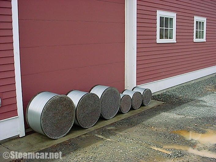

« Ответ #101 : Июня 11, 2018, 13:41:25 »
Характеристики в студию, площадь поверхности котла, давление, производительность.
Котлы у любителей зарубежных - на потоке.
Это огнетрубные, а часто показывают водотрубные. С теми что на картинке вообще мало кто связываться станет.
Шумихин Д, поищи сам про Добль. Давление было 60 вроде, дальше не вникал. Это совсем не паровозные характеристики. Там динамика была лучше, чем у жигуля. Время от поворота ключа до старта 40 секунд. Машинка весьма :good: но ценник... Тесла близко не лежала :biggrin:
Действительно не лежала, да хоть адова колесница, для таких характеристик надо жидким топливом греть, с контролем горения, даже о КПД не буду, один вопрос, что у нас с доступным топливом?

« Ответ #102 : Июня 11, 2018, 14:12:32 »
Да, это огнетрубные. Водотрубный котёл Добля сложнее.

« Ответ #104 : Июня 11, 2018, 14:27:26 »
Я предположительно знаю как делается огнетрубный, вот не разу не просто. Водотрубный по сути простая спираль, должны быть спецефические требования к стали, скорее всего корозионностойкая с высоким содержанием никеля для вязкости, но сам теплообменник не сложный.
