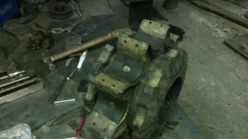

« Ответ #2946 : Сентября 20, 2018, 19:10:18 »
Поменял резинки на звезде новый вариант  :blush: :biggrin:
Так меньше изнашивается резина. А передние звёзды пока в норме, на них меньше попадает грязи,песка. :smile:
« Ответ #2947 : Сентября 20, 2018, 19:18:05 »
кулибин64, Обтянуть бы их износостойким материалом :blush:.
« Ответ #2948 : Сентября 20, 2018, 19:29:15 »
АверС,  Нет смысла обтягивать,   :biggrin: левая звезда уже год так работает и всё нормально  :good: :smile:
