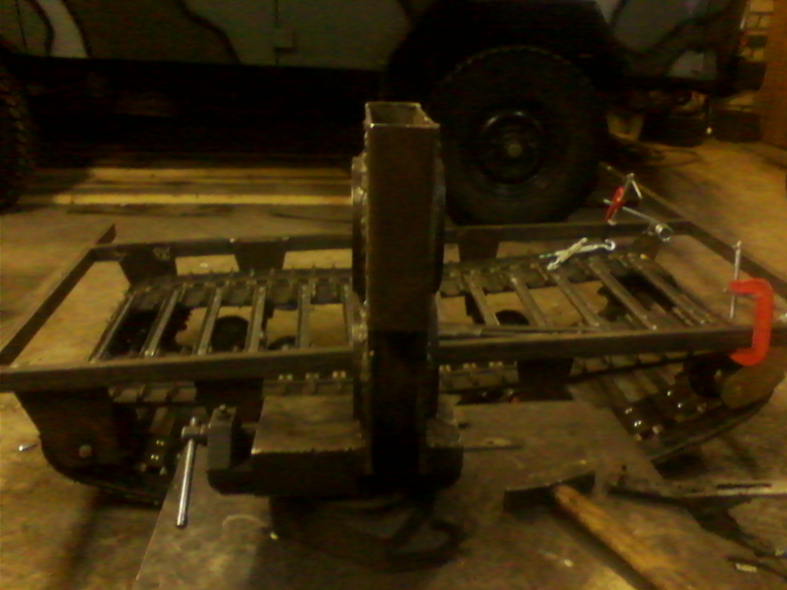

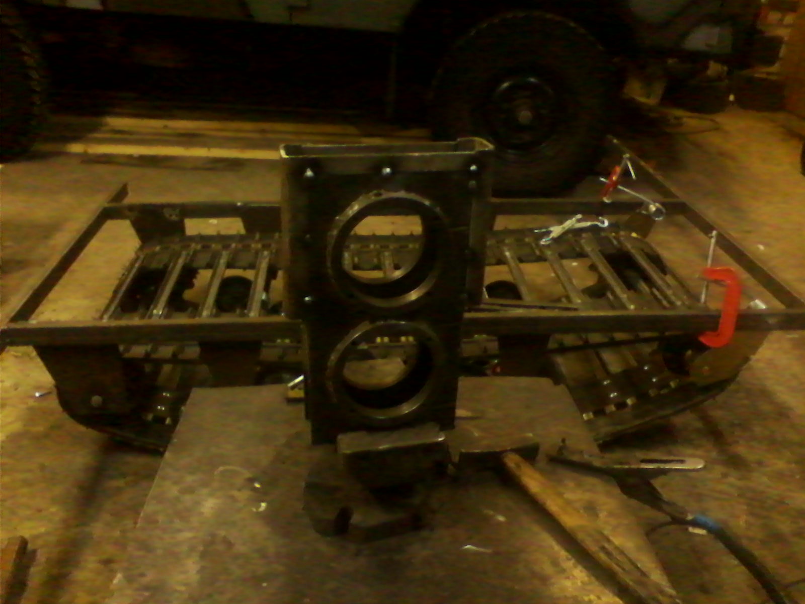

« Ответ #2093 : Февраля 03, 2016, 09:47:03 »
Расширил корпус осталось проваритьб

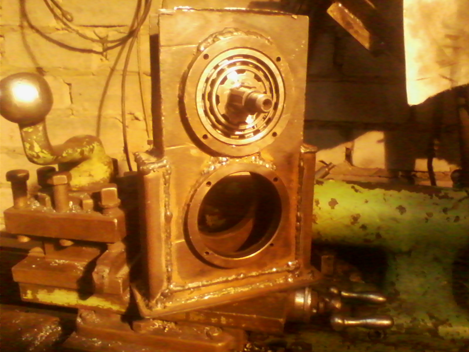

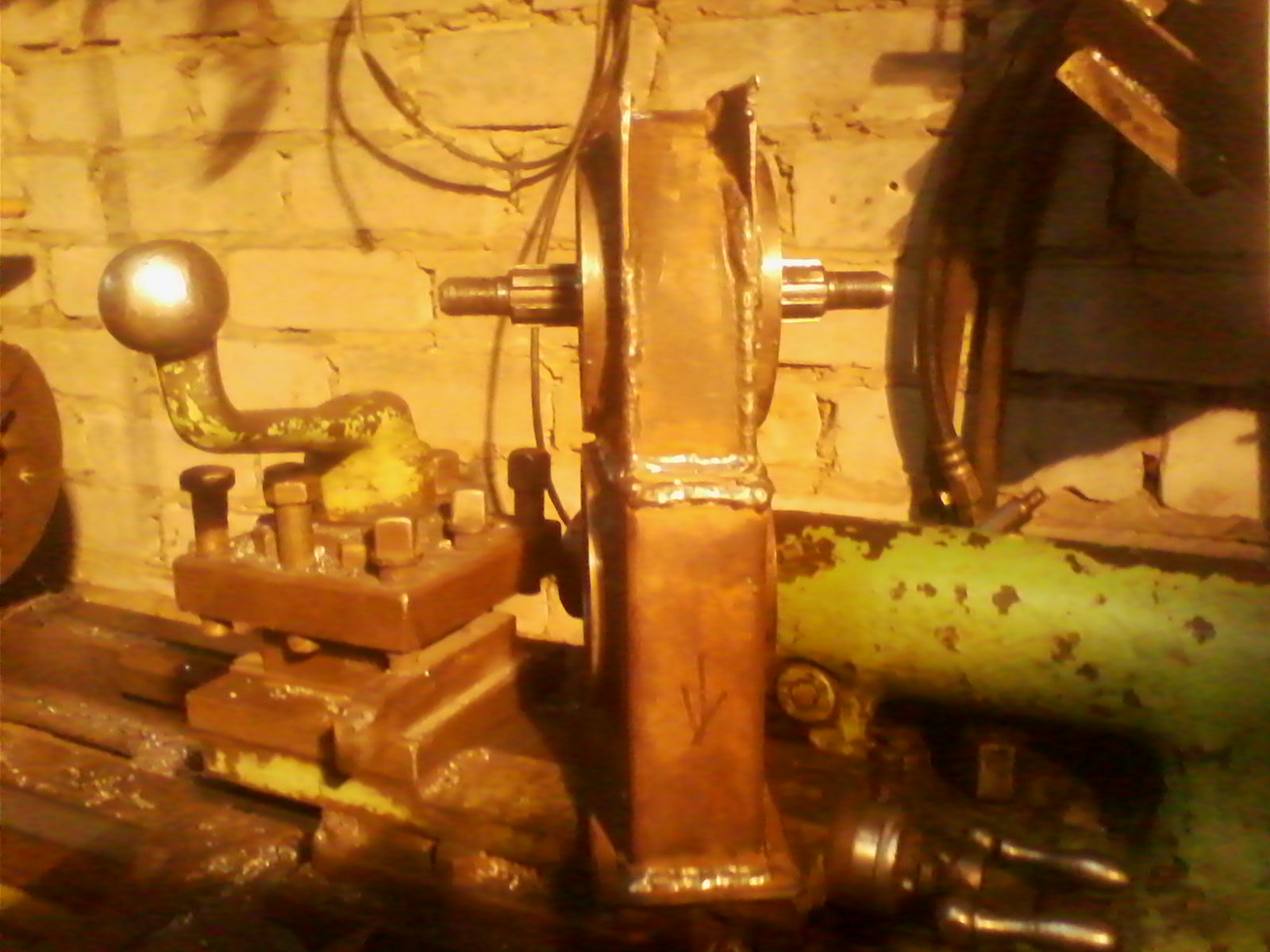

« Ответ #2094 : Февраля 03, 2016, 19:12:56 »
Проварил собираю :smile:

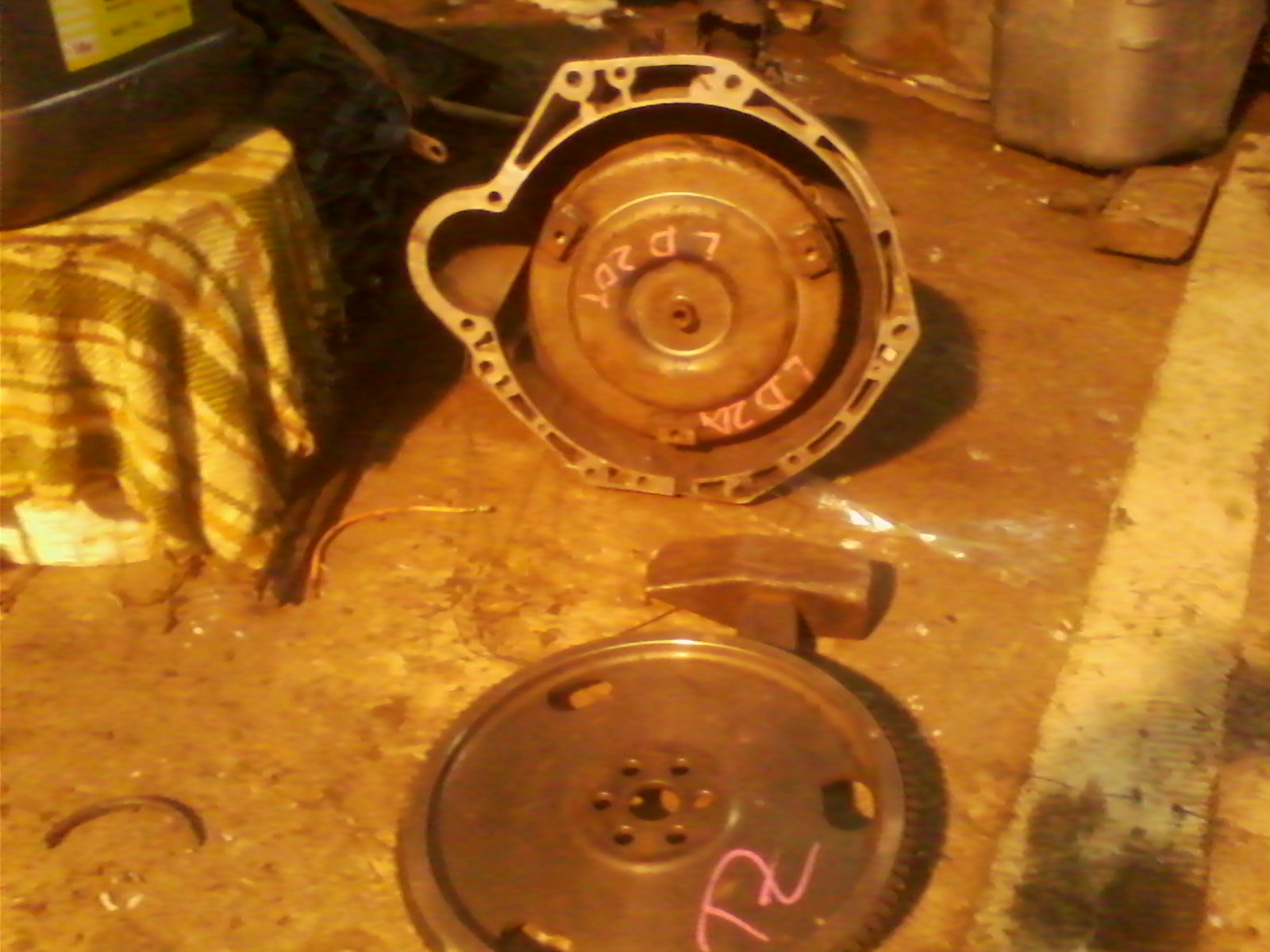

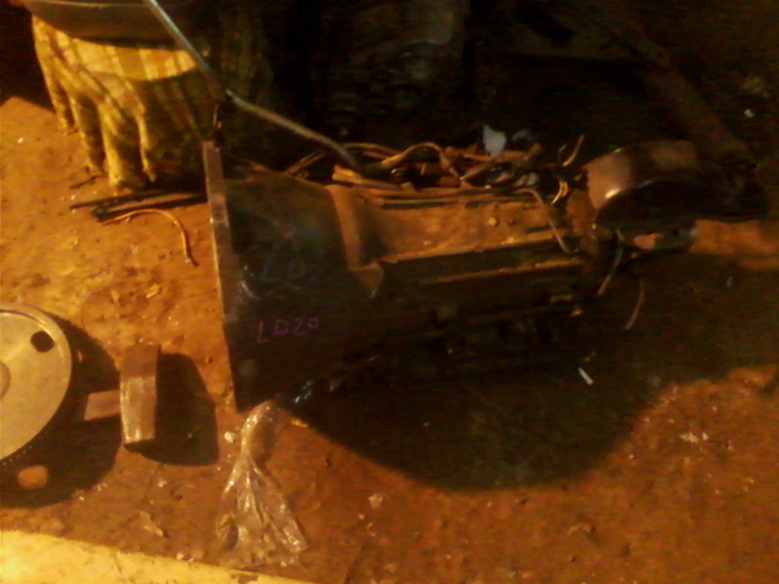

« Ответ #2095 : Февраля 05, 2016, 18:56:49 »
Привёз с транспортной АКПП и маховик :biggrin:
И сразу вопрос: Как или чем крепится "бублик" к маховику? Что за причиндалы ещё нужны.  :wacko2:
« Ответ #2096 : Февраля 05, 2016, 20:00:13 »
6 болтиков подлиней для крепления маховика к коленвалу. Бывает ещё проставка ставится между ними.
И 3-4 коротких для крепления маховика к гидромуфте.
Сначала крепишь маховик, соединяешь ДВС с коробкой, проверяешь чтоб маховик не давил на бублик(должно от руки прокручиваться)  и через окошко снизу(сбоку) вкручиваешь три болта в бублик через маховик.
