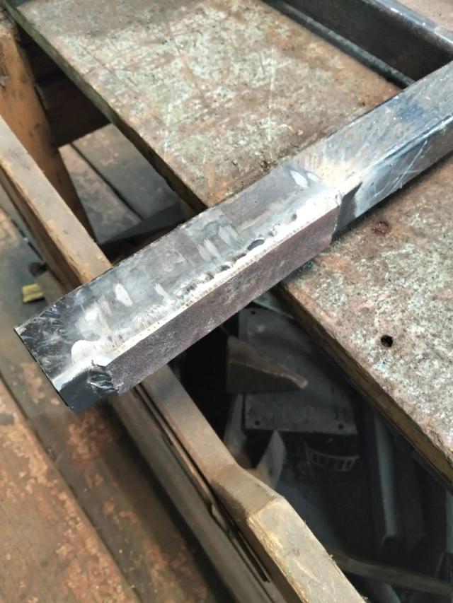

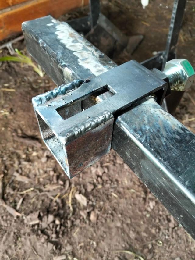

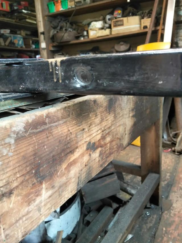

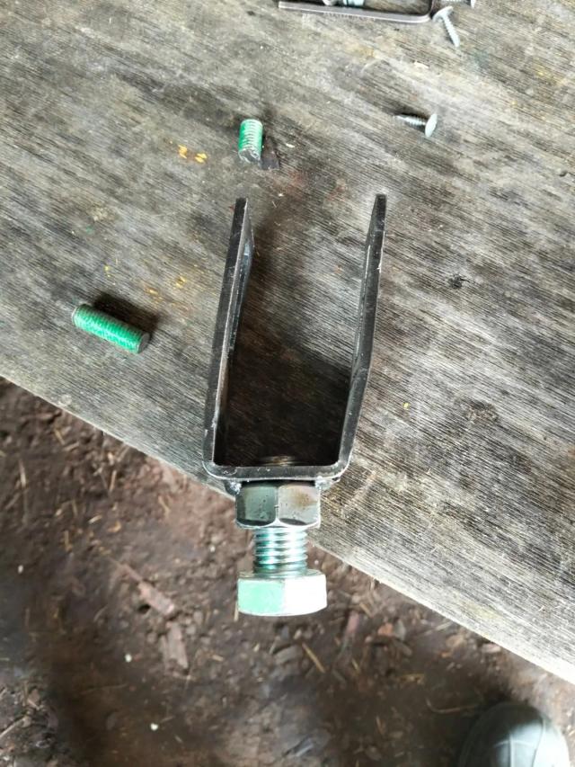

Дома 3 рядка - 2 прохода. Начал пробовать - окучник разворачивает в право и все тут. Давай смотреть и офигел :wacko2:, с левой стороны болт крепления окучника ослаб и он сполз вниз. Приподнял, подтянул, пошел дальше - опять такая же фигня  :sorry:. Еле-еле прошел рядок. Давай снимать окучники и был в шоке, с левой стороны повело кронштейн и смяло трубу болтом  :pardon:.
Наплавил во вмятину металл и приварил сверху пластину толщиной 4 мм и усилил кронштейны.

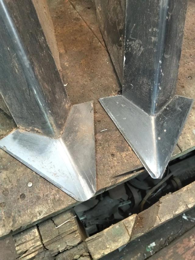

Маленько доработал сами окучники, заострил концы и подточил, слева было, справа стало:

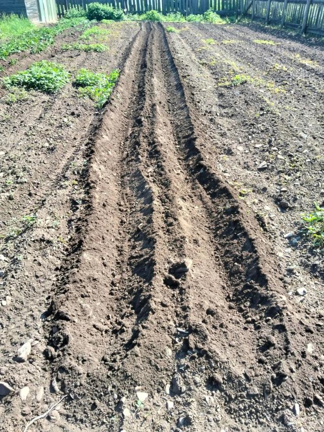

Собрал, отрегулировал, пошел второй рядок. Сначала все нормально, а потом опять   :diablo:. Смотрю, правый окучник плохо заглубляется, земля твердая. Притащил гирю, стало лучше. Больше рядков нету, решил просто по паханому, вот что получилось, почти ровно   :blush::
На следующей неделе поеду на поле опробовать.
