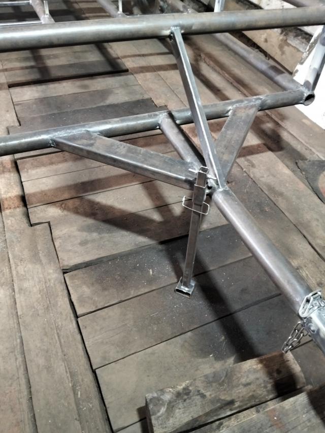

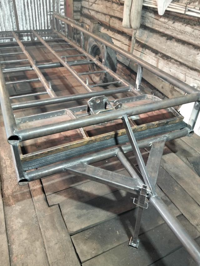

Вот не могу решить как сделать площадки  :wacko2:.
Либо сантиметров через 15 приварить арматуру 10 мм (слева),
или добавить поперек профтрубу 20*40, сантиметров через 35 и застелить доской 25 мм (справа). Другой доски нет.
« Ответ #242 : Апреля 01, 2026, 17:57:56 »
Далась она тебе ета арматура . Она в стенку  полки тонкого профиля  не варится . Работают только четыре на которых колесо стоит , две из них отдуваются за всех  остальные арматуровозка .

Я тоже так подумал. Приварил через 300 мм профтрубу 20*20*2, постелю на них доски.
Осталось аппарели сделать. Красить и доски стелить.

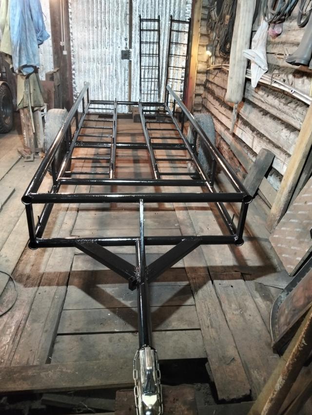

Доделал прицеп. Правда вылез один косяк, когда прикрутил к аппарелям доски, то они стали перевешивать его назад  :blush:

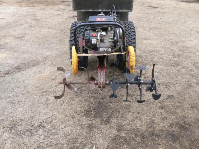

 Поставил новые фрезы, там правда еще по одной секции на каждую сторону есть, но пока побоялся ставить, чтобы голову редуктору не свернуть. Попробую так, ширина получилась шире, чем была.

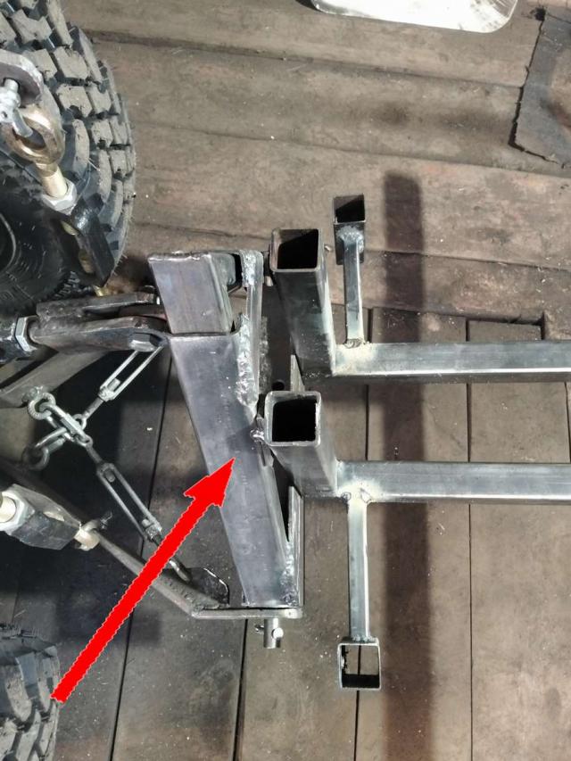

Начал делать рамку для окучников на быстросъеме. Основание (помечено красной стрелкой) сделал из профтрубы 50*50*3, вот думаю, выдержит или нет?

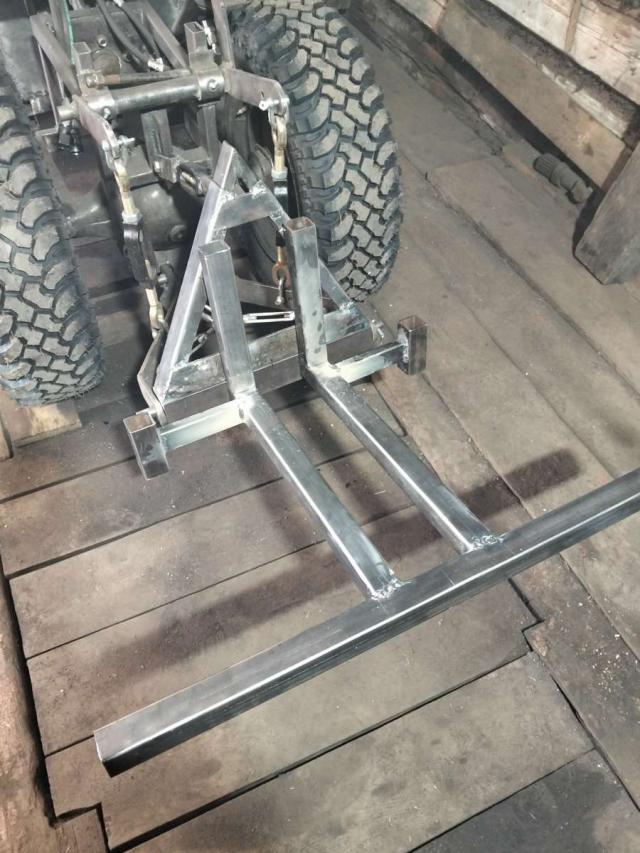

Доделал кронштейн под окучники. Хочу в этом году садить картошку под них. Нарезать три борозды (со сложенными крыльями), в среднюю кидать картошку, потом средний окучник убирать, а на крайних развести крылья и ехать по крайним бороздам и засыпать. Посмотрим что получиться.
« Ответ #250 : Апреля 14, 2026, 19:00:49 »
Ой скрутит все ети проф трубки .  :blush:
Не думаю, там профтруба 40*40*3, да и плечо всего 240 мм. Попробую, испытания покажут.

Мои испытания показали 400кгс уверенной тяги на гаке .Проф труба 40х40 набитая песком легко скручивается в кузне штурвалом в витой профиль на холодную четыре иногда пять оборотов на метр для стойки перил и ограждений .
В общем, решил я заморочиться с расчетами. Получилось, что чтобы закрутить мою профтрубу 40*40*3, при заглублении окучника в землю на 150 мм, надо приложить усилие 253 кгс. Если рассчитать тяговое усилие по сцеплению с почвой, то трактор сможет его создать при весе 560 кг. Не думаю, что мой трактор столько вешает и сможет создать такое тяговое усилие.
