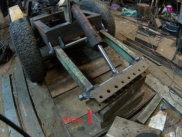

Такое расстояние годно ?
Онлайн мвп
« Ответ #211 : Марта 05, 2026, 20:08:43 »
А зачем? Большего диаметра колеса все-равно не поставишь,
Задачу мне вперли не разрешимую . То что не может мотоблок таща два окучника сводя на ноль ботву рядка в начале июня своим клиренсом .
Большего диаметра колеса ?  Поставлю ограничив вертлявость . Но мля репой моста оно снесет все что больше ростка    над бороздой вылезло . Такое окучивание приемлимо ?
« Последнее редактирование: Марта 05, 2026, 20:13:25 от мвп »
Онлайн мвп
« Ответ #212 : Марта 05, 2026, 20:22:05 »
Посмотрел я  фоты орудий и части прилагаемые и понял что все мотоблочное , укосы , повороты навески там только вред . А на 1см там никто не сможет отрегулировать ибо не аэродром . Все регулировки есть на орудии . Сделал максимально жестко . Правильно ?
У меня клиренс что на этом тракторе, что на "Малыше" 230 мм. Вполне хватает для окучивания, даже при достаточно высокой ботве, она если падает, то на следующий день - как новая.  :biggrin: На сколько я знаю, нижние рычаги надо крепить как можно ближе к задней оси и чуть ниже.
Если использовать орудия от мотоблока - то да. У меня на "Малыше" нет регулировки перекоса навески, плуг самодельный, пришлось мудрить на нем регулировку  :wacko2:.
Зато угол атаки можно регулировать центральным винтом. При использовании фрезы, веерной копалки тоже использую центральный винт для регулировки заглубления. Ну и в стороны навеска должна болтаться, чтобы при небольшом подруливании трактором орудие шло прямо.

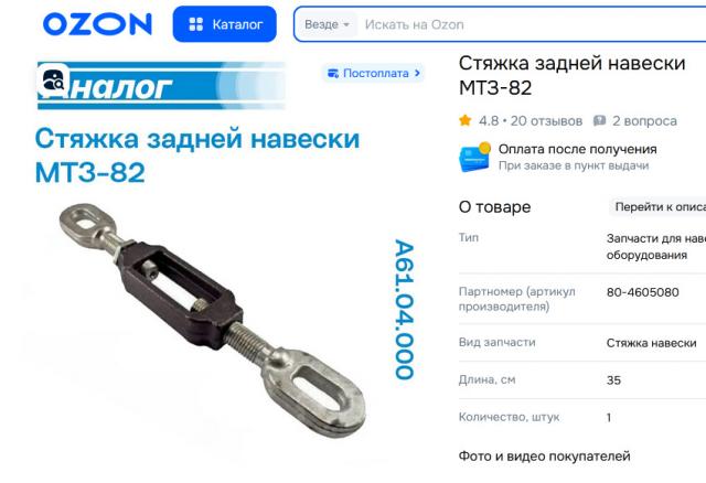

Сколько см хода у винта должно быть ?
Оффлайн Andrey202
  • Сообщений: 598
  • Откуда: Иркутская область
« Ответ #215 : Марта 06, 2026, 08:12:48 »
Честно говоря не знаю. На этот трактор, по совету форумчан, брал вот такие стяжки, в том числе и на центральный винт:
На "Малыше" вообще стоит талреп, правда я его усиливал (ходит уже много лет), а то без усиления у меня его сразу свернуло  :blush:.
