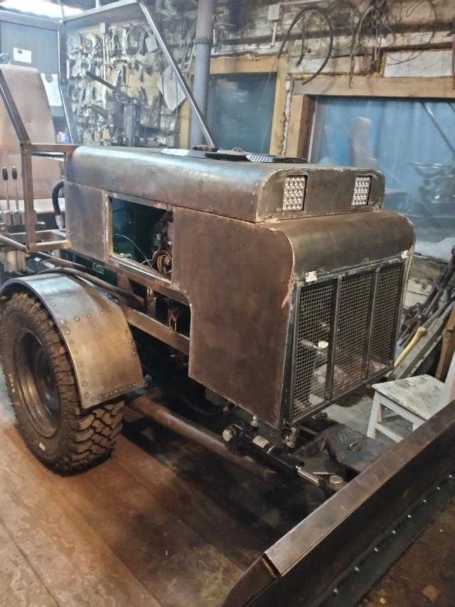

ВСЕМ  :hi:
"Боевое крещение" - почистил немного снег  :biggrin:. Доволен как сто индейцев.  :preved:
« Ответ #200 : Февраля 19, 2026, 11:34:06 »
Прям как взаправдушный!  :good:

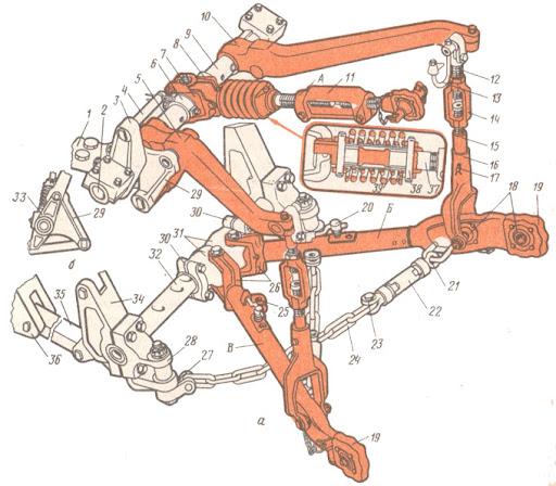

Почему задняя навеска такая сложная что черт ногу сломит . Почему нельзя так ?
« Ответ #202 : Февраля 20, 2026, 08:47:34 »
Почему? - Для возможности  провести кучу регулировок прицепного орудия: ограничение подъёма, смещения, перекосов по горизонтали, и прочее.
Ты же рассматриваешь навеску унивесально-пропашного трактора.
 У меня на самодельном именно твой вариант, цилиндр вертикально, коромысло на продольные тяги, но и регулировки перекоса тоже оставлены.
Оффлайн Andrey202
  • Сообщений: 598
  • Откуда: Иркутская область
« Ответ #203 : Февраля 20, 2026, 16:21:18 »
А в чем сложность? Почти копия навески Т-150.
Почему нельзя так ?
На переломке или гусеничном тракторе, концы нижних рычагов, в месте установки на трактор, делают как можно ближе друг к другу, чтобы орудие меньше "заносило". И как на правой картинке регулировать перекос плуга?

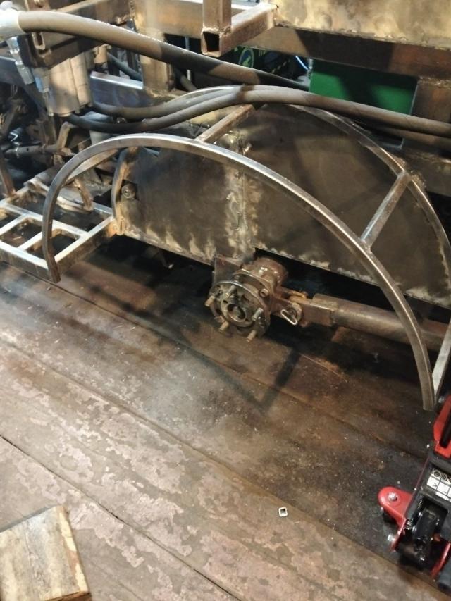

« Ответ #207 : Марта 04, 2026, 05:58:43 »
А зачем?
Не знаю . Но можно быстро снять за две минуты , там восемь болтов без гаек . Пожалел что педально-рулевую рамку сделал не сьемную . Тогда можно было бы весь разобрать до девственной рамы .
А подножка на крыле поди ?
Оффлайн Andrey202
  • Сообщений: 598
« Ответ #208 : Марта 04, 2026, 08:30:40 »
У меня все агрегаты можно снять без проблем.
Не, крыло одной стороной на подножке, а подножка на раме. Вот здесь видно.

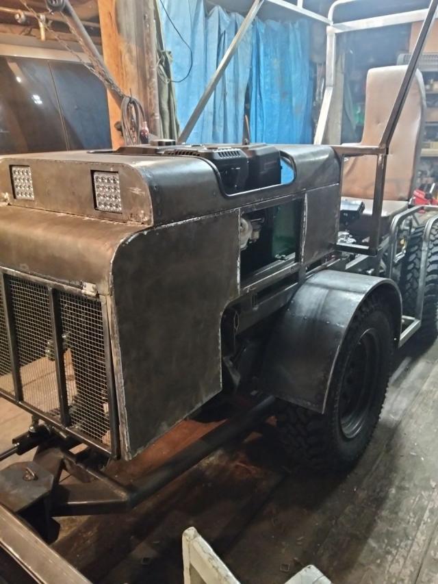

« Ответ #209 : Марта 04, 2026, 15:56:05 »
ВСЕМ  :hi:.

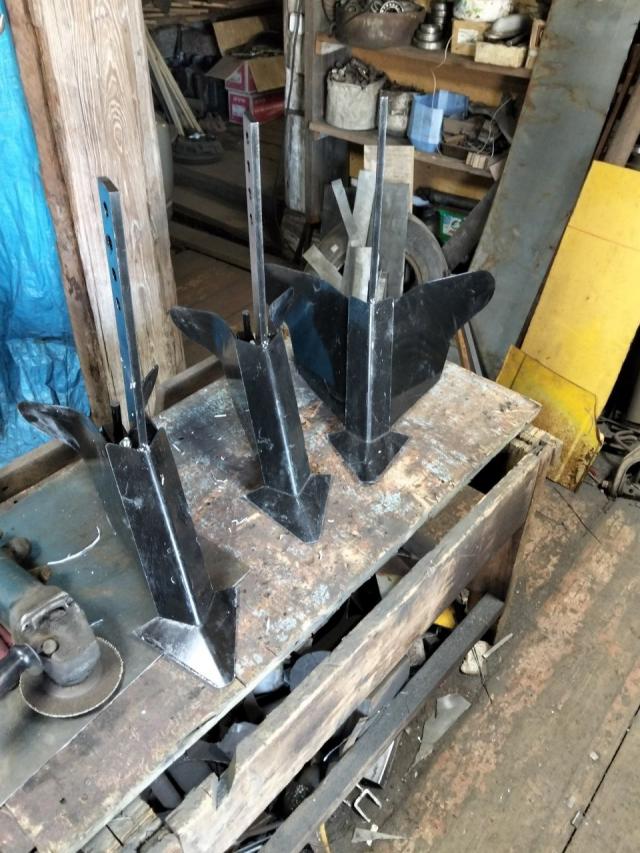

Перед почти готов. На окна по бокам заказал металл с просечкой, сделаю съемные крышки. И где-то едут защелки на капот и облицовку.
Сегодня получил окучники  :preved:. С начал хотел делать сам, но уже 1,5 года не могу найти подходящий металл  :pardon:. Решил не заморачиваться и купить.
