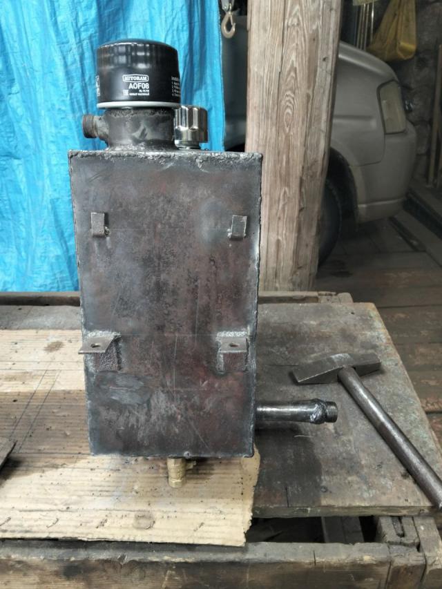

Доделал гидробак  :biggrin:. Микродырочки дольше заваривал, чем сам бак варил.  :wacko2:

« Ответ #158 : Января 14, 2026, 16:29:10 »
Andrey202,  фото, вид сбоку можете сделать ?

« Ответ #159 : Января 15, 2026, 08:20:51 »
игас, пожалуйста.

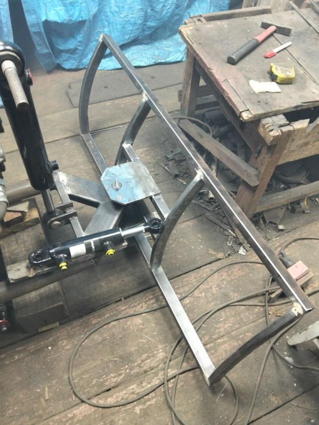

ВСЕМ  :hi:
 Сделал каркас отвала.

ВСЕМ  :hi:.
Проваривать, обшивать и ГЦ.
