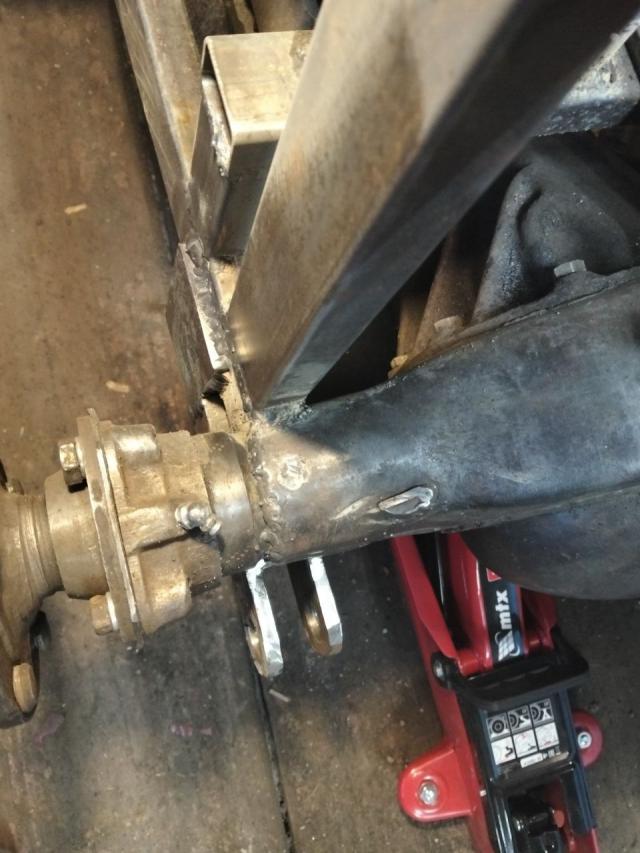

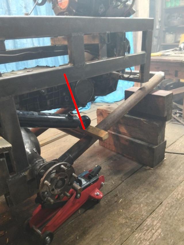

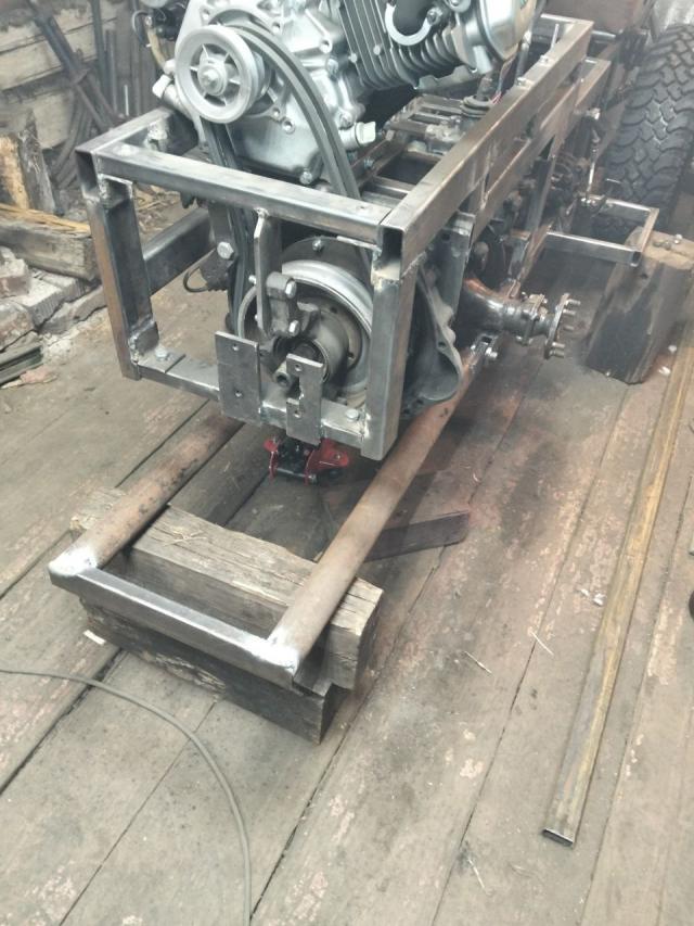

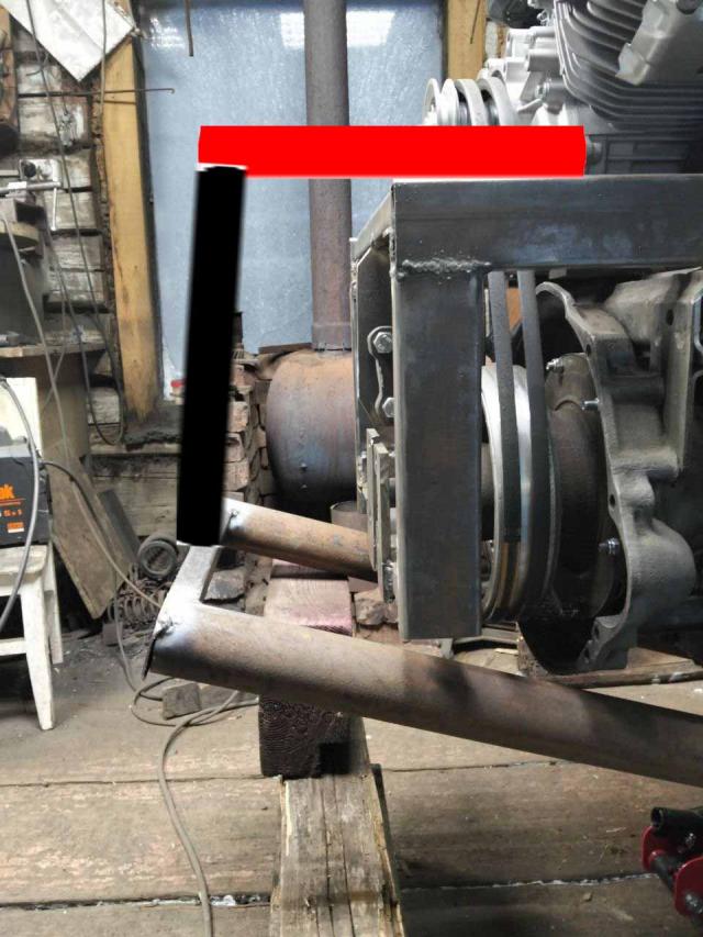

Сделал кронштейны для переднего отвала:

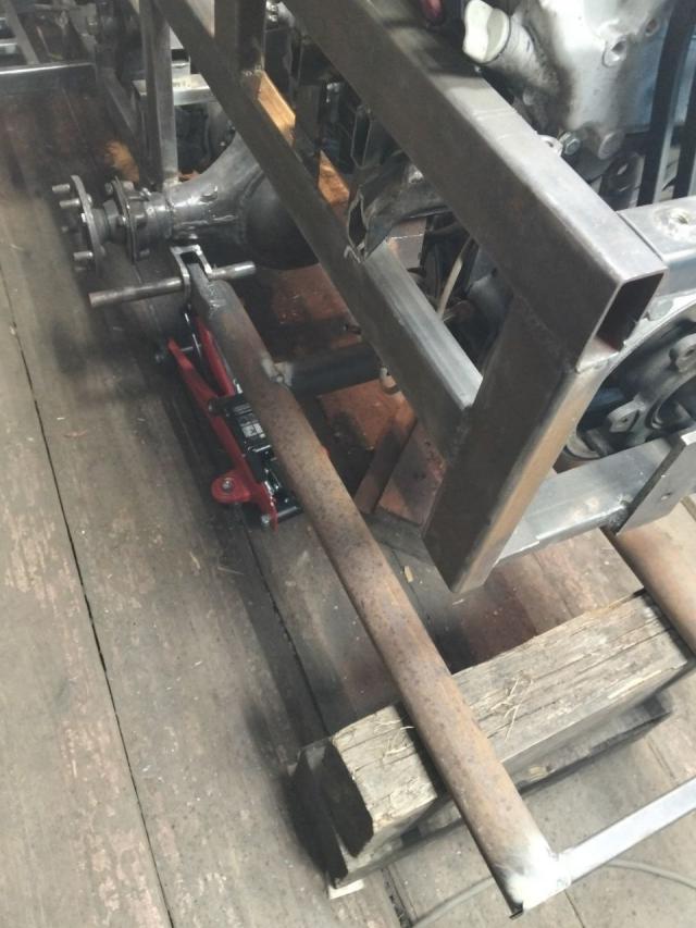

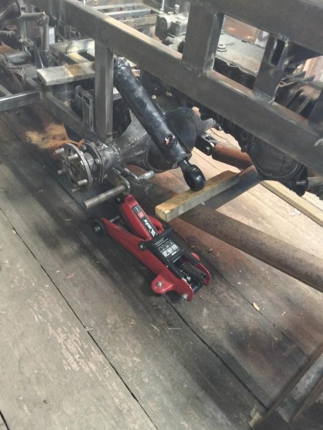

Рамку передней навески, трубу взял диаметром 57 мм, стенка 5 мм:

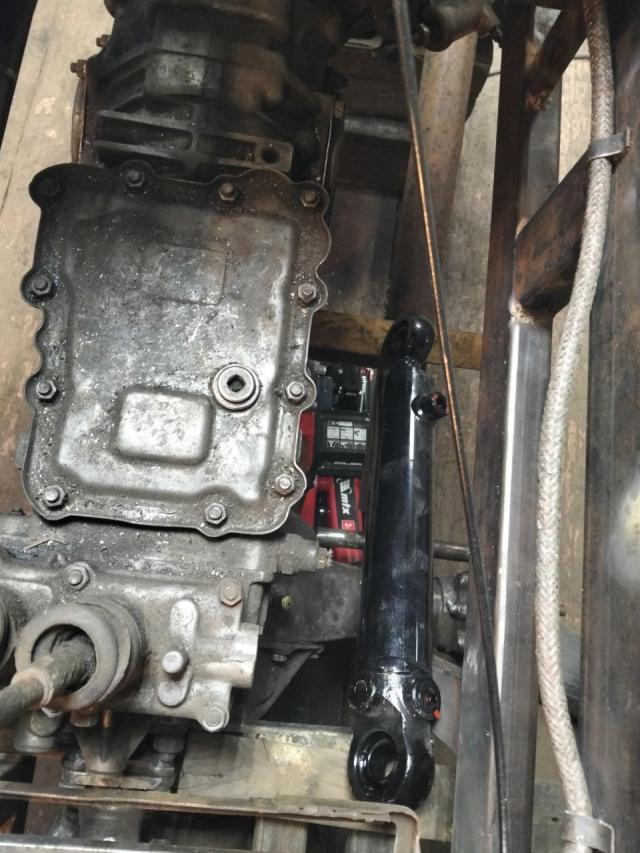

Прикинул гидроцилиндр:
« Ответ #122 : Января 09, 2026, 14:31:13 »
 :hi: А попрямей цилиндр поставить нельзя?  :blush:
Оффлайн Andrey202
  • Сообщений: 598
  • Откуда: Иркутская область
« Ответ #123 : Января 09, 2026, 15:33:07 »
Если так,
то скорее всего нет. Там гидробак и АКБ.

« Ответ #124 : Января 10, 2026, 08:12:52 »

« Ответ #125 : Января 10, 2026, 11:30:22 »

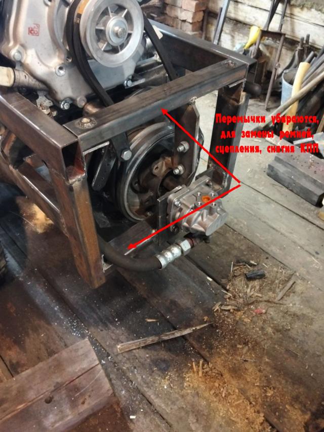

вовочка, так не получится. Там спереди НШ и перемычки снимаются. Если еще пригородить ГЦ, то замена ремней будет еще тот квест. :wacko2:
А в моем варианте какие проблемы могут быть? Там спереди только отвал будет, усилия на подъем должно хватить. :blush:
Оффлайн Andrey202
  • Сообщений: 598
« Ответ #126 : Января 10, 2026, 13:26:37 »
вовочка, хотя появились кое-какие мысли по расположению как у тебя. В понедельник прикину, ну и поставлю гидробак и посмотрю на сколько получится поставить ГЦ вертикальнее.

« Ответ #127 : Января 10, 2026, 21:53:08 »
Andrey202, у меня все съемное на болтах. у тебя так же сделать съемное и привязаться к вертикальным стойкам

« Ответ #128 : Января 11, 2026, 13:06:33 »

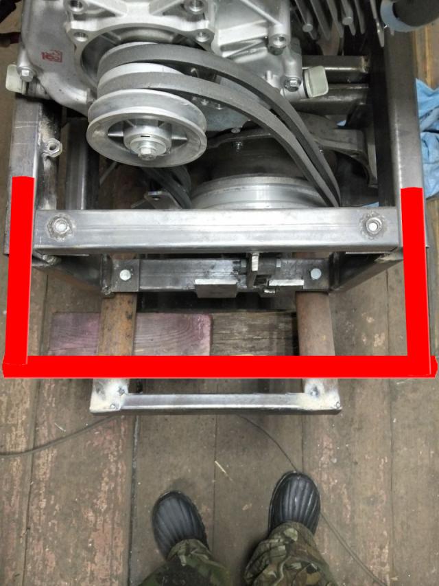

Хочу немного по другому. Сверху приварить П-образную рамку из профтрубы 25*50*2 и поставить ГЦ. примерно вот так:
Завтра прикину.
« Ответ #129 : Января 11, 2026, 14:47:33 »
А просто вставить рамку в профтрубы рамы не проще будет? Там нагрузка будет только вниз. Ну и вверх, если только на отвале выжиматься станешь.

« Ответ #130 : Января 11, 2026, 15:18:56 »

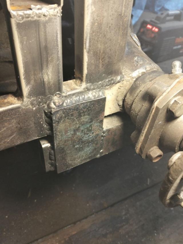

Были такие мысли, но ГЦ по длине не войдет. Да и приварить рамку не проблема. К тому же, если вставить в профтрубу рамы, менее удобно будет подбираться к болтам верхней поперечины. Потом вообще все это можно съемной облицовкой закрыть.
« Ответ #131 : Января 11, 2026, 18:09:53 »

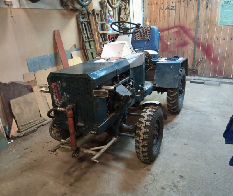

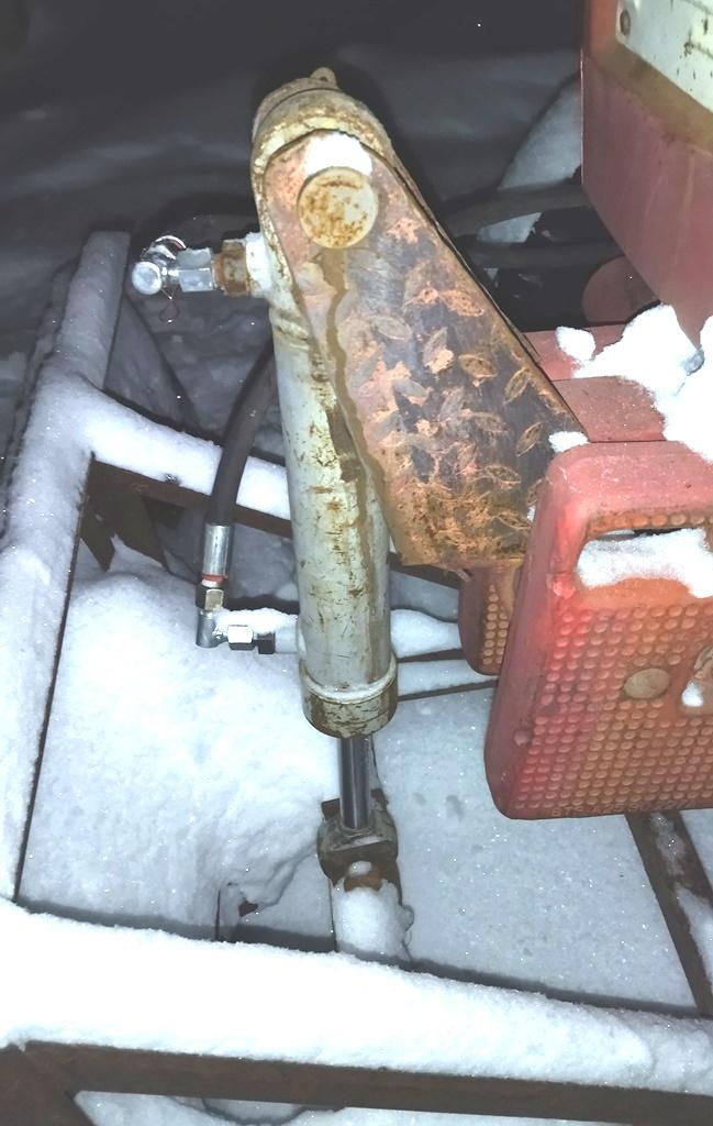

Ну, это влёгкую решается: поднял (сжал) цилиндр до упора, определил, где у него верхнее ухо будет, и закрепил его там, как хочешь.
Я просто пластины из 6-ки вырезал по шаблону.
« Ответ #132 : Января 11, 2026, 18:11:41 »
И ничего там не приварено, держится на штатном буксирном ухе и пальце.  :ok:
Не нужен цилиндр - и кронштейн просто снял, вынув палец.

« Ответ #133 : Января 12, 2026, 08:29:26 »
ВСЕМ  :hi:
Подскажите по РВД. Есть DK и DKO, какие брать?
Пока на прихватках. Чтобы убрать цилиндр - вытаскиваем пальцы и все. :biggrin:
« Ответ #134 : Января 12, 2026, 09:53:08 »
Нормально встало. На эти доптрубы петли капота приделаешь. :ok:
РВД - да любые. Посмотри сколько бар давление на них написано:  165 - хорошо, 315 - вообще вечно.
Но вот у меня нюанс получился, хз почему - ооооочень медленно опускается отвал. Рукава тонкие, с резьбой М16х1.5
 Поднимается всё нормально, а опускается только если рычаг рукой держишь - выбивает секцию по превышению лавления. Не знаю, рукав или цилиндр виноват, смореть лень, так и езжу.
Где-то сечение сильно заужено - либо в фитинге, либо в штуцере цилиндра.  :pardon:

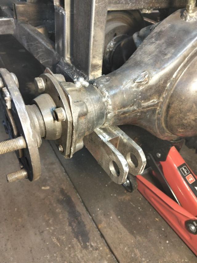

Одного не пойму: почему и зачем ось пальца всегда стараешься не точно сверху-снизу балки разместить? Ведь у тебя на балке кроме вертикального, ещё и скручивающее усилие появляется при нагрузке. Нафига???
