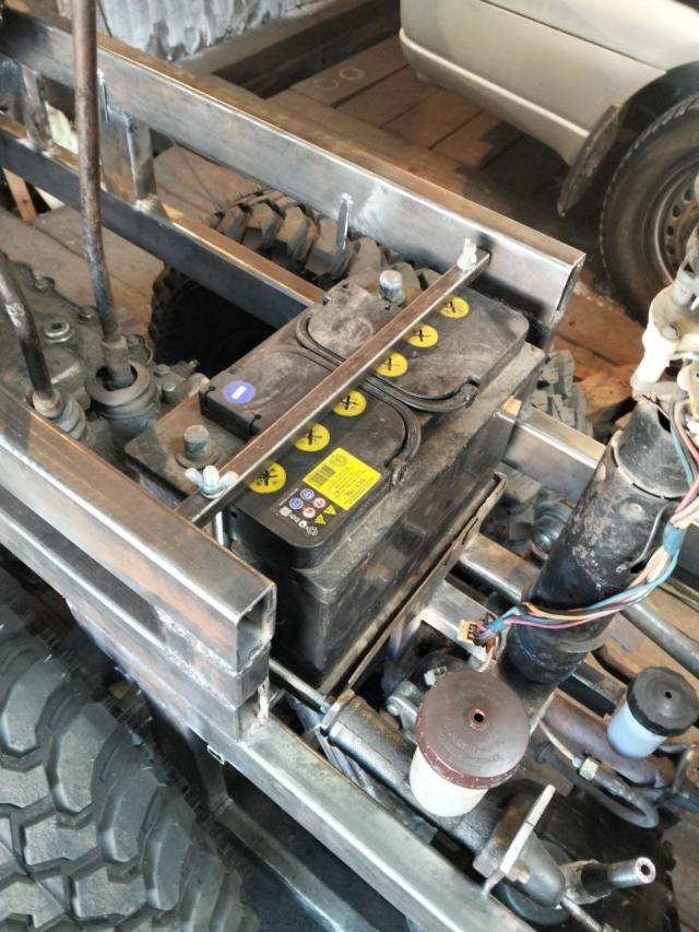

Сделал площадку под АКБ:
Подключил провода, попробовал заводить  :good:. Клеммы и масса где-то в пути...

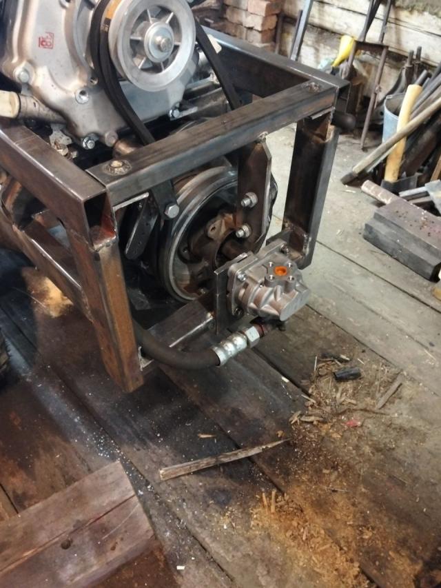

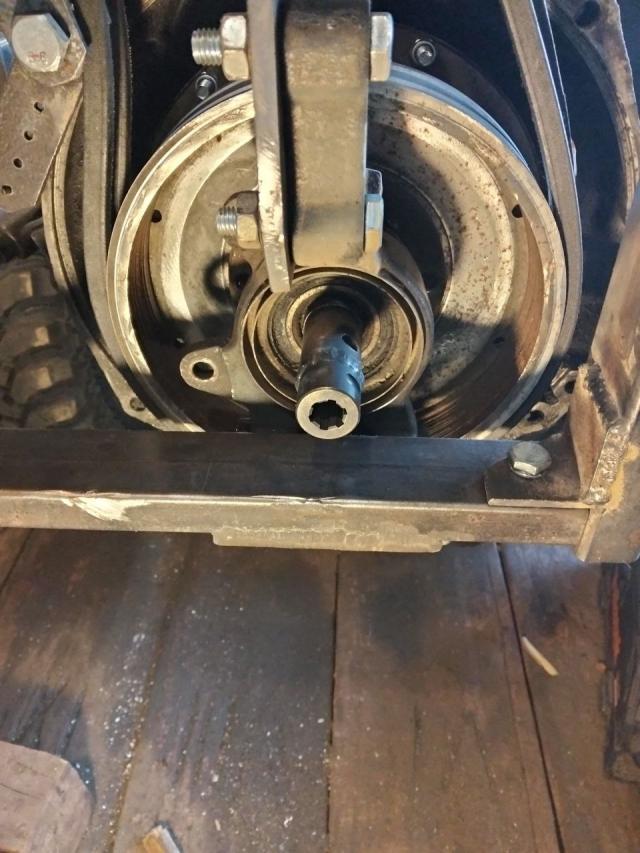

Ну, вот и дошло дело до самого интересного   :biggrin:, до гидравлики  :wacko2:
Поставил НШ, в одном месте чуть-чуть туже прокручивается, видно не совсем соосно, но буду надеяться, что ничего разбивать не будет. Три раза тьфу.

« Последнее редактирование: Декабря 24, 2025, 15:09:54 от Andrey202 »
« Ответ #107 : Декабря 25, 2025, 13:38:08 »
Литров на 5, чтоб 3.5 л масла входило легко. И с фильтром на обратке.

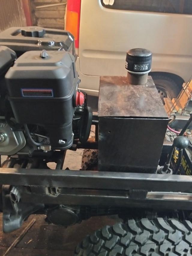

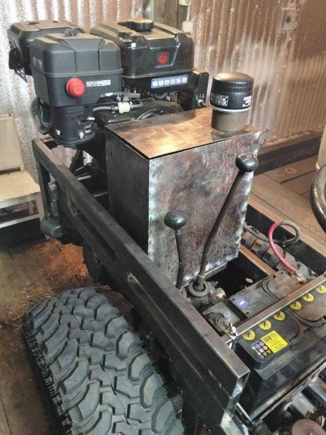

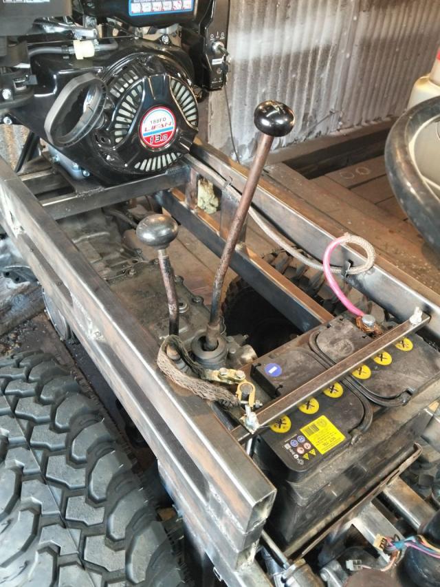

Поставил распределитель и газ. Сделал фильтр, жду горловину на бак. Как правильно называются разъемные соединения на гидравлике, чтобы подцеплять когда надо ГЦ например на телеге.

:blush: У меня на 22 литра получается. На обратку можно поставить обычный бензостойкий шланг или РВД надо?
Обычного дюрита хватит, но хомуты нормальные, чтоб не сорвало с патрубков.
 И нафига тебе 20 л масла на нём? Для насоса 10-ки?
Урезай осетра!  :biggrin:
 Ну, если ты камазовский цилиндр на телегу ставить собираешься, то да  :pardon: - там масла ведра мало будет.  :biggrin:
Сделал на резьбе, под РВД, надежнее будет.
Там получается литра 3 ниже заборного патрубка, ну и сверху будет пустоты столько же. С маслом проблем нет, старые запасы, где-то пол бочки.
