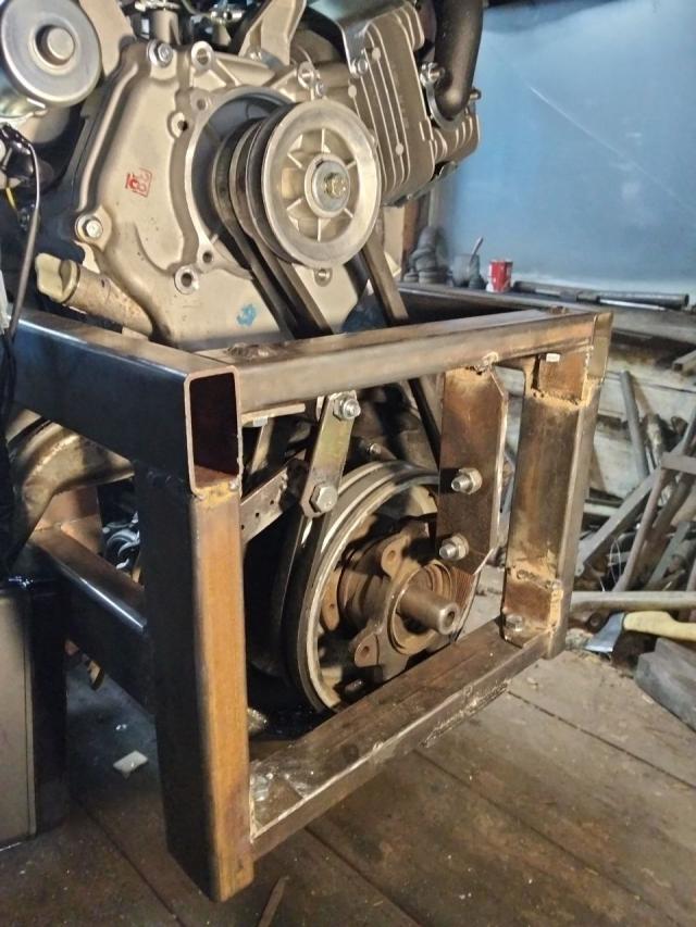

ВСЕМ  :hi:.
Прикинул двигатель. Высоковато конечно, но ниже никак. Такой вопрос: Подушки под него делать или нет?
ременная передача и подушки как-то не очень дружат....

« Ответ #94 : Декабря 17, 2025, 12:57:08 »
:good: меньше "геморроя" и двигатель пониже будет.

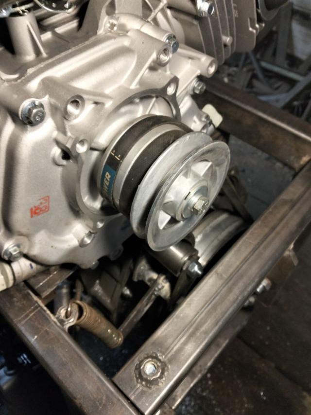

ВСЕМ  :hi:.
Поставил ремни и натяжитель. По плану были 1200, но  :pardon:, в магазинах близкие только 1220 (и то, только в одном  :wacko2:), хотя есть свой плюс, охват шкивов больше будет.

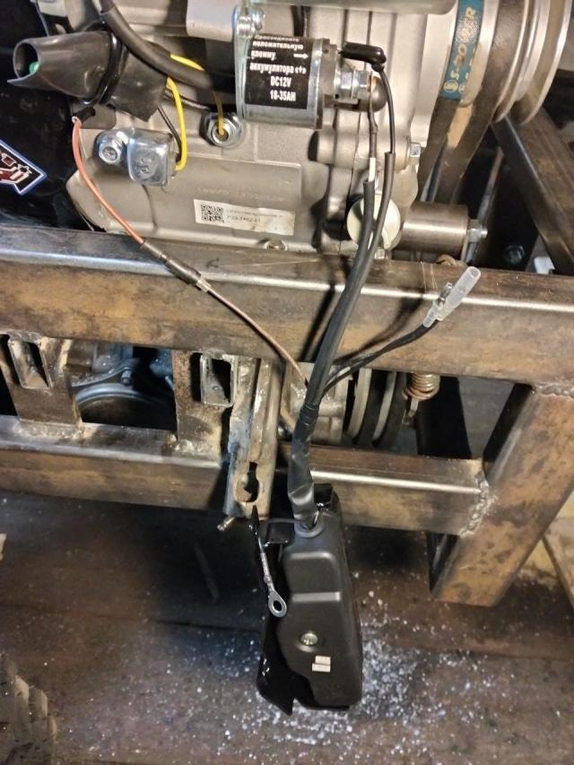

Вопрос по электрике. Я так понимаю, что коричневый провод - это глушилка, если его замкнуть на массу (без пульта), то движка должна заглохнуть? А два черных просто заизолировать?
« Ответ #96 : Декабря 19, 2025, 18:26:49 »
 :blush: кажись всё наоборот   -  разбирается разъём от датчика масла и черные подключатся туда.  Черный с кольцом - "масса".
А коричневый - это провод на диод от зарядной катушки для подзарядки аккумулятора (на полноценный свет и зарядку не рассчитывай, там не больше одного Ампера на максимальных оборотах.

Длинный, буду пробовать. А как его заглушить, если заводишь без пульта?

ВСЕМ  :hi:.
Поставил пульт на законное место. Сначала хотел ближе к рулю, но потом решил, что смысла нет, т. к. заслонку все-равно открывать и закрывать вручную. Осталось сделать площадку под АКБ и подключить.
