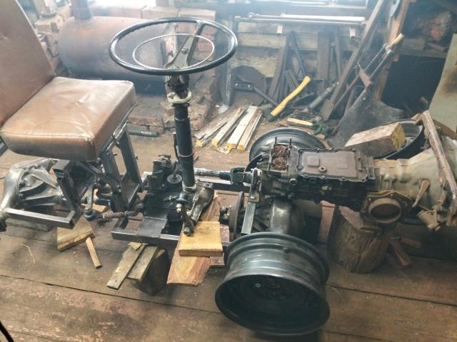

ВСЕМ  :hi:. Процесс потихоньку идет. Закрепил заднюю часть КПП, подогнал кардан КПП - РК. Примерил рулевое.

ВСЕМ  :hi:. Доделал рулевое. :biggrin:

  • Сообщений: 2301
« Ответ #23 : Октября 31, 2025, 09:08:35 »
 :blush:
это родное москвичевское вроде, оно от природы такое :pardon:
Оффлайн Andrey202
  • Сообщений: 578
  • Откуда: Иркутская область
« Ответ #24 : Октября 31, 2025, 11:47:57 »
вовочка, точно так, и тяги и рулевое и поворотный кулак - все от Космича. Тяга у него такая загнутая с завода идет.

« Ответ #25 : Октября 31, 2025, 11:51:04 »
 :blush:
Если тягу спрямить, то при повороте на право (фото 3) она будет упираться в крепление рулевого редуктора.
  • Сообщений: 9489
« Ответ #26 : Октября 31, 2025, 15:06:53 »
:ok: :hi:
