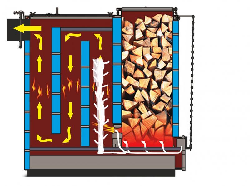

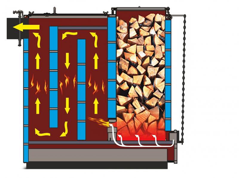

У меня 2 внучки родились, одной год, второй пол года, и если бы они родились пацанами, было бы спокойней, знал бы, что ожидать, а тут только посмотриш на их взгляд, волосы на спине дыбом становятся!!
Две картинки пиролизных котлов, один близок к тому, как должно быть, второй как я понимаю эту тему причём не только я, а те, кто эксплуатирует эти самые котлы и у кого во вторичной камере практически нет сажи. .
то, что я белым коряво в паинте нарисовал, это 3-4 или больше труб с отверстиями, эжектор для подачи в поток пиролизных газов чистого воздуха, для дожигания этих самых газов.
самое главное, чтобы воздух подавался не сплошным потоком, при этом пиролизные газы охлаждаются и могут не загореться, а именно в поток нагретых, где ещё происходит процесс окисления углерода, но недостаточно кислорода.
именно маленькими дозами, маленькими струйками и на большое расстояние по высоте. можно и по горизонтали, разницы нет, но именно распределённая подача окислителя.
в принципе также распределённо можно впрыскивать и пиролизные газы в поток воздуха, но лучше наоборот, воддух в пиролизные газы.
Там всё верно ,

Ну и почти во всех заводских котлах предусмотрены вентиляторы наддува и дымососы, но с искуственным поддувом, а еще если кислорода подлить и металлы гореть будут.
И если исходить из логики что на 1 часть топлива должно приходиться 16 частей воздуха (не кислорода, а именно воздуха)  то массу кубометра воздуха около 1 кг.
Посмотреть
то на 1 кг дров надо около 16-20 кубов воздуха.
Вот это более менее конкретный ответ, при этом 1 куб должен поступить через колосники, а остальное через эжекторы над дровами!!
