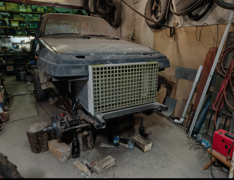

насколько критично сделать продувку наружу?
вовочка, А карлсоны у тебя чьи , от Шнивы (2123) или Нивовские (21213) ?
На Ниве по штату стоят перед радиатором и дуют в моторный отсек .
  • Сообщений: 2312
« Ответ #181 : Декабря 23, 2025, 15:26:58 »
в том то и беда, что это Шнивовские (халява)....
при обратной полярности они дуют слабо и шумят.
Ты сам знаешь ответ
да вот что-то сомнения берут. с одной стороны обдув двигателя не лишний, ладно блок жидкостью охлаждается, а коллектор сколько тепла производит! с другой стороны на генераторных установках иной раз радиатор с вентилятором далеко вынесен...
 :pardon:
« Ответ #182 : Декабря 23, 2025, 17:35:51 »
вовочка, никакой "другой стороны"! :diablo:  Моторный отсек должен проветриваться. Аминь.
  • Сообщений: 2312
« Ответ #183 : Декабря 23, 2025, 18:39:44 »
Dil, вот и я о том же.
короче пока идёт настройка, хватит родного девятошного, четыре уха потом приварить не долго, как нивским разживусь, чтобы спереду  поставить. со стороны двигателя не получится, сливную пробку радиатора перекрою, так не хочу.

« Ответ #184 : Января 23, 2026, 07:16:17 »
  • Сообщений: 2312
« Ответ #185 : Апреля 20, 2026, 09:49:34 »
дизигн  :biggrin:

« Ответ #186 : Мая 24, 2026, 19:02:07 »
 :blush:
« Ответ #187 : Мая 24, 2026, 20:00:21 »
Под китайса глазки щурит ?
