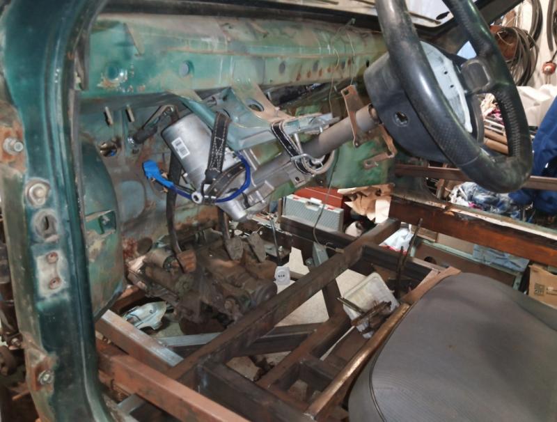

приехало...
задал вопрос Великому и Ужасному по подключению, жду ответа. силовые плюс и минус понятно, а вот какой тонкий к замку зажигания?

« Ответ #35 : Декабря 27, 2024, 16:58:37 »
как оказалось, товарищ ставил такой же эур на ГАЗ-69  :preved:

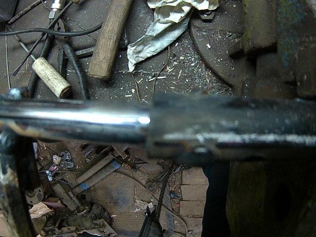

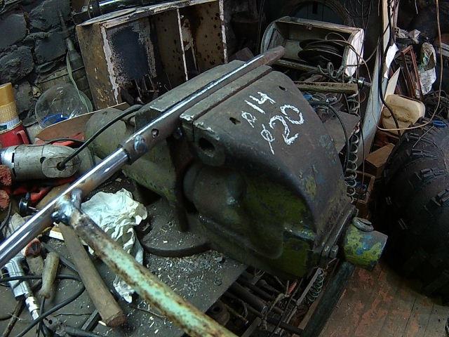

сколхозил из подручных материалов и без токарки.
вставка - шток амортизатора УАЗ 16мм. вот думаю, стоит эту вставку усиливать накладками из трубы или так и оставить. валик карданчика ниссан тоже 16 мм.

16 - нормально должно быть :blush:
да что-то на соседней площадке намекают, что хромированный шток амортизатора не варится... или я смог, или... короче, ждём пояснений  :shok:
нет, так наложу половинки трубы и обварю, а шток будет как сердечник пули из обедненного урана  :biggrin:

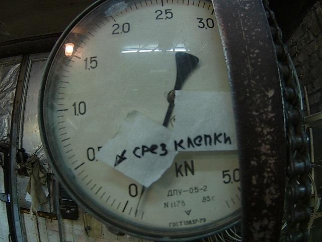

Пропала кузнечно спытательная тетрадь . Все подзабывается в башке , пришлось сгоношить для понимания .
Испытуемые . Хрюмшток аморта , Деталь япошкиной подвески , сов. ГОСТ шестигранник . Сварка зл заклепкой  Шести гранник варен "паучком"без концентраторов  .
« Последнее редактирование: Января 13, 2025, 16:02:16 от мвп »
« Ответ #42 : Января 13, 2025, 16:00:37 »
Как срезает клепку на хромстали ? Так как и обычную на водопроводной трубе , немного гладко немного рвано . Пластинку с остатком вырезать не стал , у мну камера риску контрольную не кажет , не то что там структуры каки то . В принципе баранкой такое сдвинуть очень реально даже в четыре экземпляра .
Так же сносит и шов . Просто площадь другая у него и порой провар куда то влазит но его тоже сдвигает по счету раз . На шов не было места на трубе (там противоскользы для тисков влеплены уже были ) не подумал сразу и времени не ахти .
Бум испытывать заплавную шпонку .  :ok:
« Последнее редактирование: Января 13, 2025, 17:40:03 от мвп »
