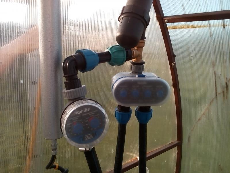

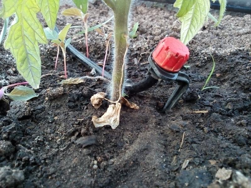

Это сикалки. Вроде особо не засоряются
Сколько - считай сам
Бочка
Умная часть системы

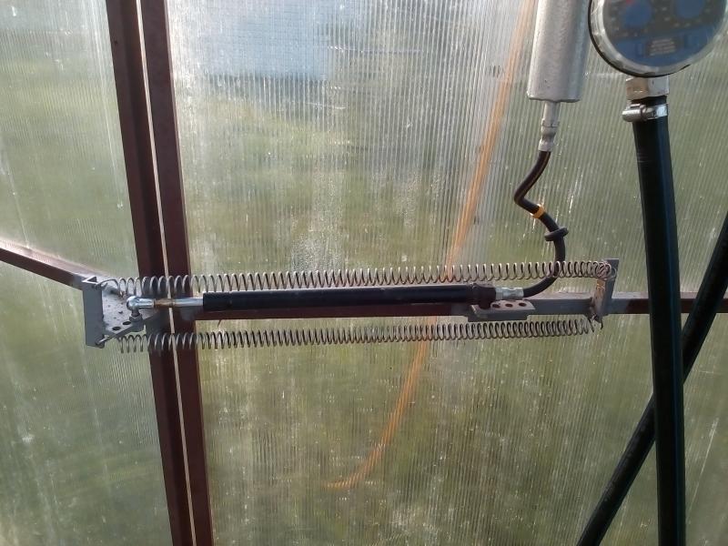

Ну и открывашка двери, когда жарко

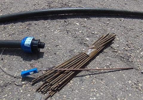

Вот такие медные трубы нашпиговал в пвх сантиметра по три длиной . Жду капельниц мед систем .

мвп, вот дырки больше миллиметра
Они не засоряются, льют немного вверх этакой ромашкой, включаются на 15 минут утром и вечером. Работает. Можешь поэкспериментировать и прийти к подобному потом.
