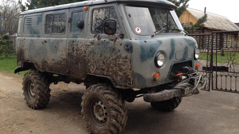

« Ответ #11 : Января 27, 2024, 17:01:43 »
Тока счас тему увидал.
Большие пневматики дорогие, а на Соколе и ему подобных много ли увезти?. На фронте УАЗЫ бегают. Может их переобуть для грязи, может с небольшой доводкой (лифт) Диски и резина в разы дешевле. А значит можно больше техники переобуть. Может эта тема реальнее?
