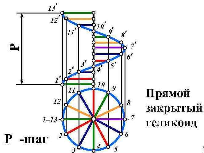

Разночтения у нас возникают с выпукло вогнутым профилем лопасти, вот тут можем порассуждать, как провести линию винтовой поверхности через такой профиль.
Именно!!
Вот я рисовал две зелёные линии наклонные, берусь утверждать, что в реальности ни одна из них не является истинной. Хотя, для расчётов сойдёт.
Из букваря : шаг Н=2ПиRtgугла
Хрень полная, но зато мы выяснили что подразумеваем под шагом! :yahoo:
Тоесть по этой формуле мы узнаем , на какое расстояние переместился винт за один оборот ?

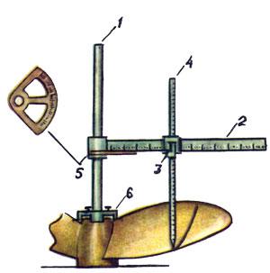

Ну раз в букваре так, то измерять шаг винтовой поверхности нужно по подьему отрезка её образующего, вращающегося по окружности вокруг оси винтовой поверхности.
Еще раз на рисунке:
Из рисунка видно, что образующий отрезок это радиус проходящий от оси до внешнего диаметра- винтовой линии.
Тогда и измерять винтовую поверхность нужно по радиусам и винтовым линиям.
Надеюсь и это всем ясно.
Поэтому я измеряю так:
И Федор когда то так измерял:

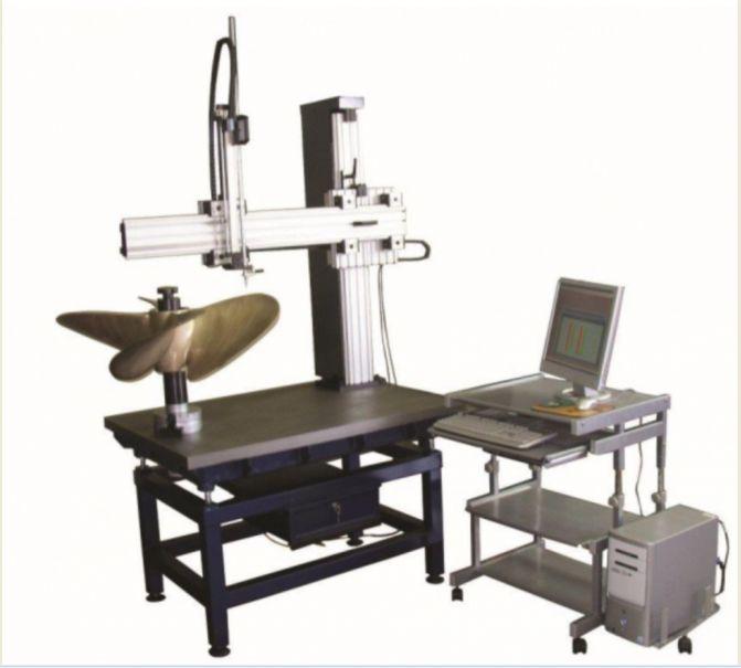

А профи измеряют вот на таком звере:
Но методика та же.

remix59,  Лёха, ну чё ты всё вокруг да около. Говорили ведь уже. Цифровые угломер. штангет, линейку перемещения, всё на комп завести и все дела :smile:

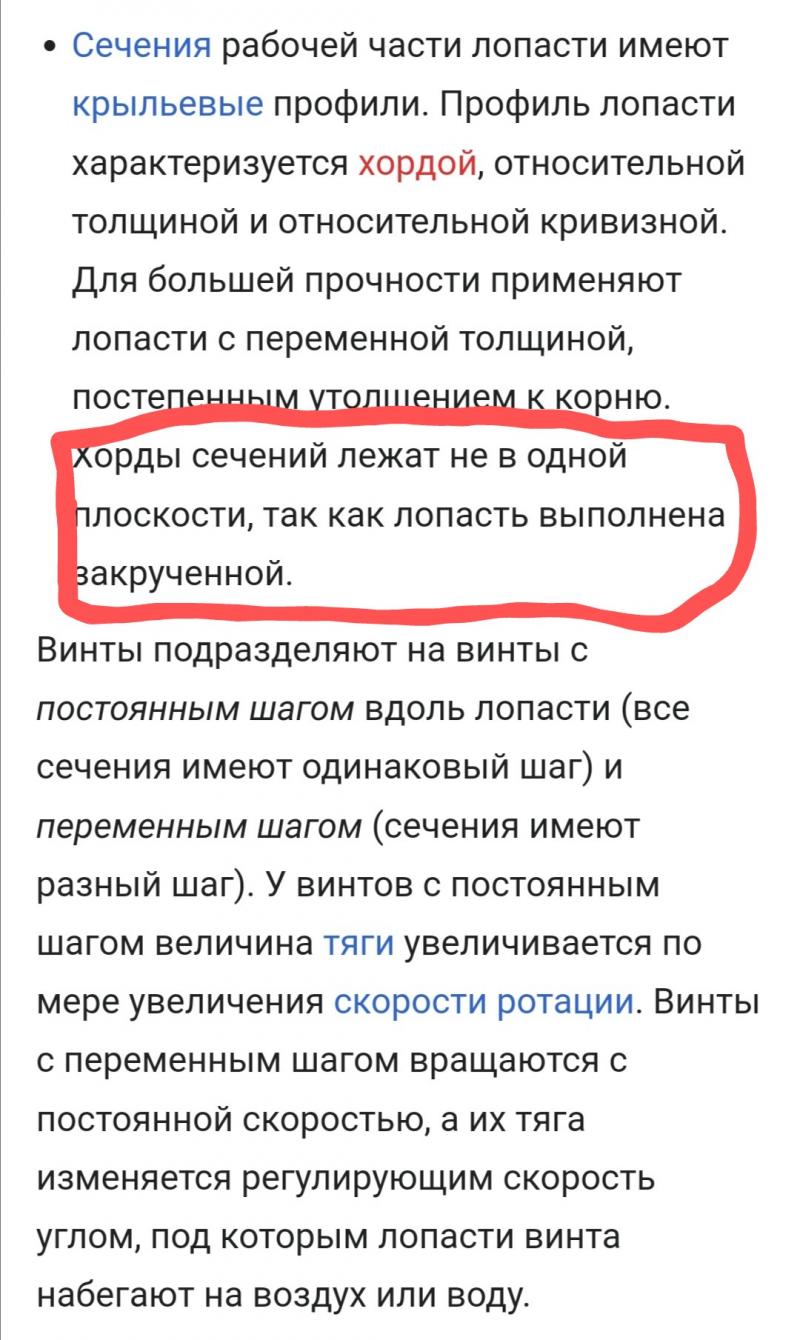

Тем не менее, следующий вопрос требующий признания :  в букварях пишут, что хорды лопасти на разных радиусах (по чем определяется устновочный угол а°) закручиваются между собой по длине лопасти.
Это признаем?
« Последнее редактирование: Ноября 27, 2022, 20:33:17 от IKrepost »
Это признаем?
Это свойство винтовой поверхности, к которой они привязаны, тут и так все ясно.  :ok:
