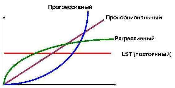

Потому как не существует такого термина и определения как " так называемый прогрессивный шаг" .
Теперь о возникновении термина "Прогрессивный шаг".
Возьмем несколько графиков алгебраических функций:
Вот та самая "прогрессивная" (синяя).
Осталось посмотрить с торца на лопасть все того же пресловутого винта SPS.  :pardon:
Из этого рисунка, я тоже хотел нарисовать регрессию, горку и прогрессию, можно сказать:
Если этот рисунок рассматривать как горку по окружности одного радиуса, то
- Зеленая лопасть не поедет от слова совсем
- Коричневая, скорее всего геликоид с определенным шагом
- Синяя лопасть имеет больше шаг чем коричневая
Вот и все премудрости данного рисунка и у каждой линии свой шаг и он может иметь только одну цифру определяющую этот шаг.
При этом синий имеет больше шаг чем коричневый, а зеленый меньше чем коричневый, но это уже не винт и не бытовой вентилятор, это скорее самоделка винта который просто не поехал... к стате такая моя самоделка была у АЛШ, которая действительно просто не поехала  :sad:
Это был трехлопастной винт из этого видео, у него как раз лопасть пошла по зеленой линии  :sad:

Пенсионерщик, погодь, давай сначала определимся с понятиями :ok: Шаг. В любом букваре написано:
Геометрический, или конструктивный, шаг Н, характеризующий возможное перемещение винта за один оборот при движении без скольжения.
Т.е. величина однозначная, вне зависимости от формы сечения лопасти. Нельзя шагом называть касательную к кривой по которой выгнуто сечение. В разных местах наклон касательной будет разный и понятие шага станет призрачным.
Принимается?
