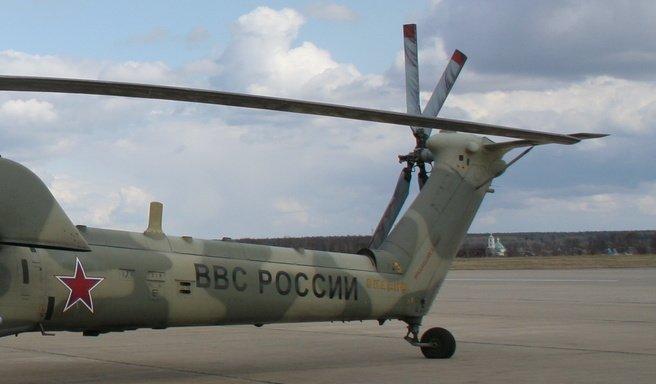

remix59, Все, что изобретается изобретено уже давно.
Вот например прототип супер современного и суперэффективного щелевого крыла:
Вот в виде винта, более поздняя версия от великого Туполева.
А вот еще более современная уже от Микояна:

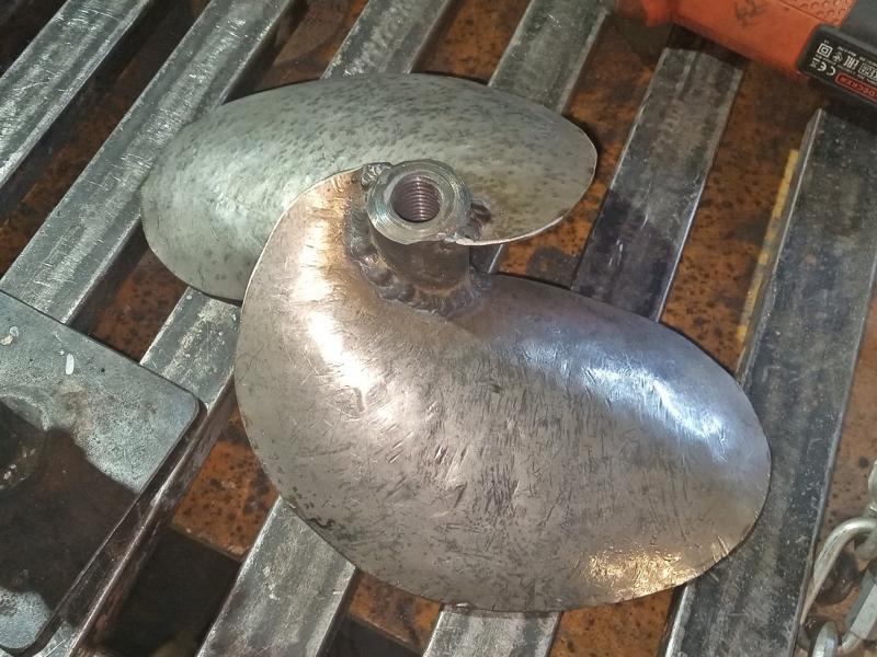

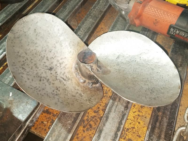

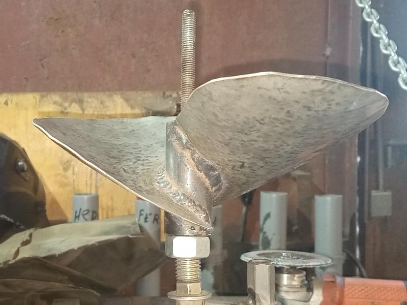

Зеленая как раз и показывает что такое прогрессивный шаг в моем понимании  .
А как тебе такая:
А как тебе такая:
Такая же как зеленая , только прямая часть сильно длинная .
  По первой точке обрезать может и пойдет .
Или такая, выбирай любую из симметричных половинок:
выбирай любую
   Все выбиру , потому как лопухи типа тайских , много требуют металла .
вот когда лопасть занимает от 180 до 270 градусов
  но ведь ни одна лопасть не занимет 180 градусов .
  Вернее не лопасть , а та зеленая кривая которая мне понравилась ) . Она формирует шаговую горку .
  У этой кривой своя длина и свое положение в лопасти по радиусу винта . На другом радиусе она будет совершенно другая .
  Я про то что ,  эта кривая имеет конкретное начало и конец .
 И если ее крутануть на 90° еще то выйдет непонятно што .
« Последнее редактирование: Ноября 26, 2022, 14:05:16 от Вадлен »
Это грузовой винт и он скорее по синей.
« Последнее редактирование: Ноября 26, 2022, 14:34:11 от Пенсионерщик »
Сегодня в 13:59:52
Я хотел сказать ни одна кривая в проекции сверху не займет 180 °  Лопасть шнека все 360 занимает . А лопасть винта с прогрессивным шагом . В металле а не в воде не провернется ни на 1мм в отличие от винта сделаного по классической горке .
  Как болт в гайке крутится не будет .
Вадлен, Вот американец у которого лопасть в плане 270 градусов.
"Н" начало лопасти, "К" конец лопасти.
Задняя часть лопасти- это начало горки. Вот и все ориентирование.
