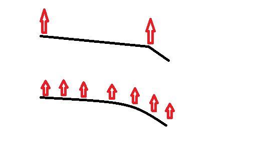

Про эпюры:
Федор абсолютно прав рисуя свои.
И вот разница между плоским отгибом и плавным.

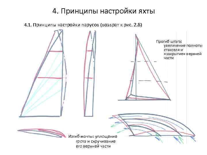

Идеальным эпюром с самым равномерным распределением силы является вещь которая известна с незапамятных времен.
До рождения приводимых тут постоянно фамилий великих классиков (труды которых я очень уважаю).
Это парус.
Если посмотреть на лопасть тайского винта с торца, то сходство с изображением в правом нижнем углу очень похожи.
Вот откуда берется его уникальная эффективность.  :ok:
Если не ошибаюсь, разбирали раньше. При построении круткой происходит именно плавное отгибание, вроде по синунусоидальной зависимости. Могу ошибаться, я гордыней не грешу - для этого есть множество других более сладких грехов :ok:  :biggrin:
