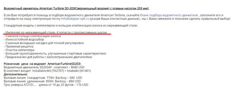

Конечно не знают. Потому как не существует такого термина и определения как " так называемый прогрессивный шаг" .
Это вам библиотека чуждая среда. Это до вас не доходит ,что шаг может изменяться только вдоль лопасти на разных радиусах, а на одном радиусе несколько разных значений шага быть НЕ МОЖЕТ !
Несколько раз вам уже предлагалось продемонстрировать цитату из официального (библиотечного) учебника времен СССР с описанием и определением "прогрессивного шага". И до сих пор кроме  форумных фраз и наскальнозаборных надписей подобных вам "знатоков водобиблеофилов" ничего вы так и не показали.

Ну, это точно не определение из учебника СССР, а всего лишь реклама на заборе. Там еще много модных слов придумают для увеличения продаж.

Про ПЕРЕМЕННЫЙ шаг вдоль лопасти в учебниках написанно много, про "прогрессивный" шаг поперек лопасти в учебниках НЕТ НИЧЕГО.
Хотелось бы поверить в версию разночтений понимания переводов с русского языка "переменный" на "прогрессивный" по английски, но  анализ поведения оппонента наводит на грустные мысли.
