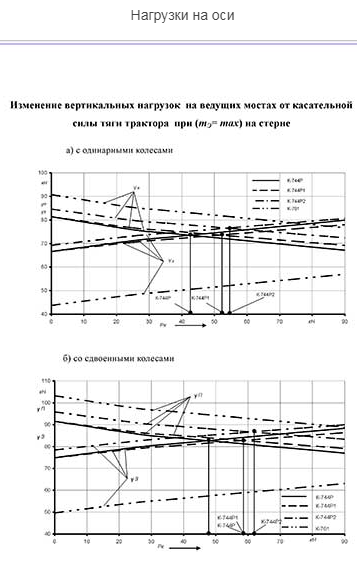

« Ответ #28 : Февраля 17, 2022, 17:35:08 »
Живой компенсатор реакции кардана  :smile:
макет переломки
« Ответ #29 : Февраля 17, 2022, 17:41:28 »
Жесть... Не думал что до такой степени. :sad:
