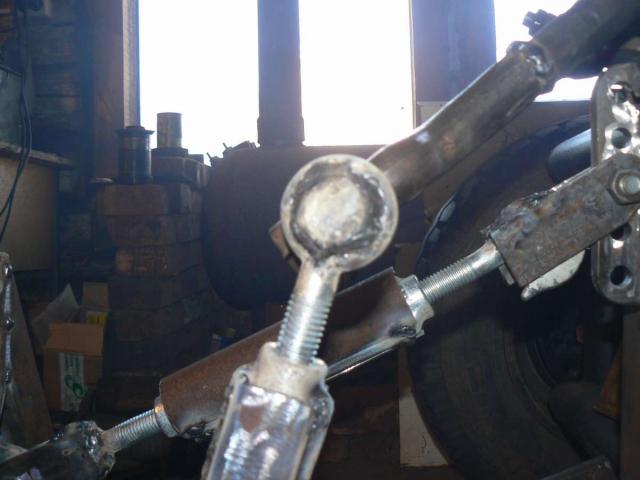

ВСЕМ привет  :hi:. Сделал раскосы. Рычаги поднимаются, есть ход влево-вправо. Вот только выдержит ли нижнее крепление?

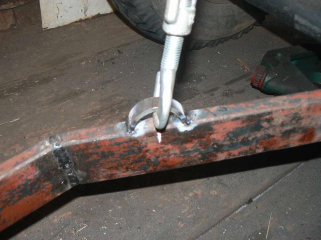

ВСЕМ привет  :hi:. Поработал с навеской. Пока все на прихватках. Полукольца крепления раскосов буду усиливать. Хотелось бы услышать, какие есть косяки, чтобы потом не переделывать.
« Ответ #77 : Февраля 08, 2023, 18:38:24 »
У меня пластины- тяги прицепного прямые, целиковые, не сварены из частей (но и тракторок посерьёзней), что касается раскосов-заверни на них контргайки, чтоб избежать самоотворачивания.
В нижнем положении рычаги с раскосами не должны вставать в одну прямую, угол между ними должен оставаться.  :blush: (то-есть раскосы надо удлинить либо нижние точки крепления их передвинуть ближе к оси вращения).
 Далее: ставь цепные регулируемые (с талрепами) диагональные растяжки, чтоб убрать или ограничить до необходимого возможность бокового смещения прицепного.
« Последнее редактирование: Февраля 08, 2023, 18:44:39 от Длинный »
« Ответ #78 : Февраля 08, 2023, 18:48:44 »
Ещё один момент: вместо средней тяги я на боронование ставлю гидроцилиндр, что позволяет дополнительно задрать вверх сцепку борон для транспортного положения. Распределитель 3-секционный, свободная секция есть. Если планируется гидравлика, эта доработка не будет лишней.  :hi:

Дело конечно хозяина. но вот эти китайские растяжки /вертикальные / мне не внушают доверия. Металл там порошковый и люфт на резьбах не малый. Я у себя поставил от Мтз.
Спасибо, обязательно сделаю.
Сначала не понял про какие углы речь  :fool:, потом сообразил  :sorry:. Там угол действительно маленький, буду переделывать.
Растяжки будут, только пойдут вот так:
У меня тракторных нет, если оторвет, то буду искать.

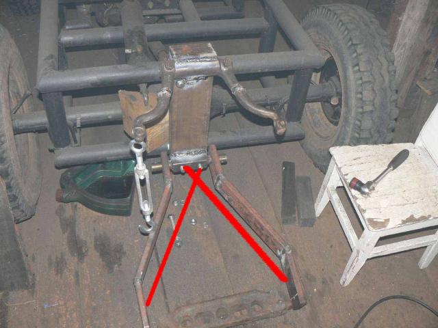

« Ответ #81 : Февраля 09, 2023, 08:48:10 »
Andrey202, я не тракторист, но с виду хреново. Узко и нагрузку держать не будет :blush:
Оффлайн Andrey202
  • Сообщений: 598
  • Откуда: Иркутская область
« Ответ #82 : Февраля 09, 2023, 08:55:34 »
Посмотрел как на ДТ-75, там как у тебя на чертеже, так и буду делать. :good:

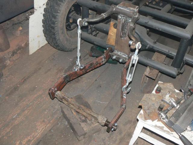

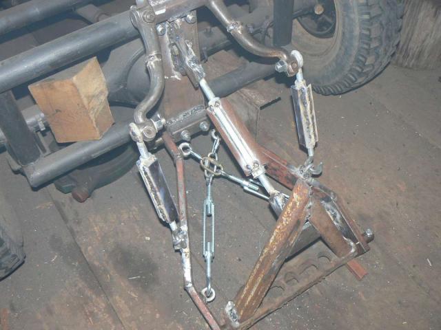

« Ответ #83 : Февраля 14, 2023, 11:03:36 »
ВСЕМ привет  :hi:. Переделал крепление раскосов, теперь угол вот такой:
Усилил талрепы на раскосах, сделал растяжки. Теперь все выглядит вот так:
Теперь гидроцилиндр и рычаг.
« Ответ #84 : Февраля 14, 2023, 11:26:59 »
 :hi: Во, уже на прицепное похоже.  :ok:
Хотел тебе такие стяжки посоветовать: Из них можно и раскосы. и тяги делать, включая центральную.
Стяжка задней навески с винтами МТЗ-82,-1221 AMZ А61.04.000 / 80-4605080

« Ответ #85 : Февраля 14, 2023, 12:36:52 »
Посмотрел. Спасибо большое. У нас как раз должны пункт выдачи Озон открыть, буду потихоньку заказывать и менять.
« Ответ #86 : Февраля 14, 2023, 15:13:44 »

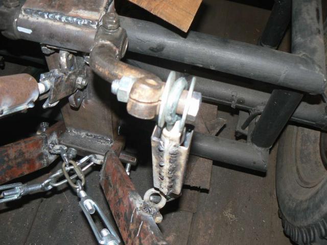

Ещё "моментик" - при качании навески влево-вправо соединение растяжек с верхними рычагами будет соответственно брать "на излом" - там свобода перемещения имеется? - А то мне показалось что проушина на болту плотно сидит на обваренной в кольце втулке???
Оффлайн Andrey202
  • Сообщений: 598
« Ответ #87 : Февраля 14, 2023, 16:01:51 »
брать "на излом"
В верхних рычагах слабина небольшая, но зато внизу кольцо и нижние рычаги ходят хорошо. Пробовал качать. :good:

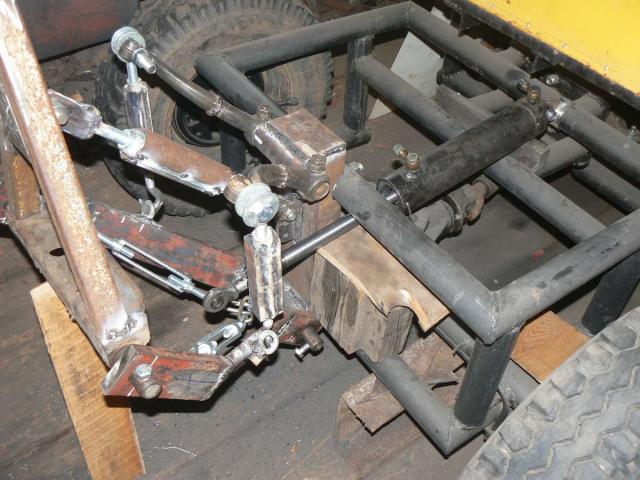

« Ответ #89 : Марта 02, 2023, 08:23:48 »
ВСЕМ привет.  :hi:
Сделал (пока на прихватках) рычаг и гидроцилиндр. Может какие косяки есть? Подскажите.  :hi:
