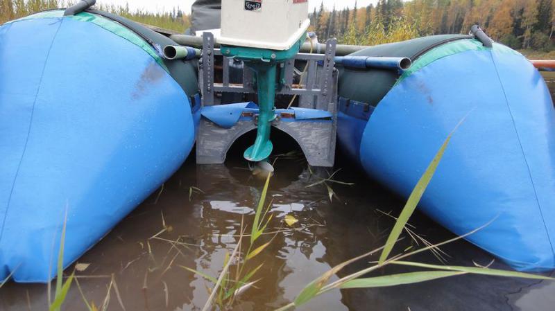

  Как всегда уже все давно придумано .
 И винт в половину тоннеля стоит и двигается так же как я хотел .
  Наверное хотелки одинаковые .
  Парняга алюминий варит не напрягаясь .
 Но думаю , так как на перекате застрял и мощность мотора поменяет и тип и размер лодки .

« Ответ #53 : Сентября 22, 2021, 02:39:49 »
присасывающего эффекта
  Вот вот , думаю зря я с катамаранами затеял лодочку для глубин от 5 до 10 см . Винт махом всю воду через тоннель высосет , прилипнешь ко дну .
Вот у этого человека катамаран ко дну не присасывается. Вода в туннеле для винта есть. Старт с 10 см.

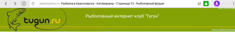

« Ответ #54 : Сентября 22, 2021, 03:14:15 »
Хождение по  мелководью хорошо освещено в в теме "Катамараны" на сайте Тугун. Там  всего 150 страниц, но много полезной информации. Так же есть примеры почему участник форума (ГИР) отказывался от аэролодки в пользу катамарана.
Все правильно, за исключением одного. Эта штука не глиссирует. Вода спокойно проходит к тоннелю с боков, под баллонами, при его то кругло-метрии и осадке в 5 см.
А вот глиссирующие, водометная или тоннельная лодка прилипшая к илу (не путать с каменистыми реками) не сможет тронуться совсем.
Поэтому для ила, грязи и пр. придумали винт находящийся сзади в 0,5-3,5 м. от кормы лодки, который не сосет из под днища.
Называется этот чудо привод -болотоход.  :good:
« Последнее редактирование: Сентября 22, 2021, 07:41:20 от remix59 »
Вы, бы тему то все таки немного почитали. Видео бы посмотрели как по камням, болотам и мелководью эти 6м корабли летают. Там много разных приспособлений как воду на винте меж баллонов удержать. Насчет глиссирования... Я незнаю как назвать их перемещения, но оно и за 40км/ч бывает. Вот водоизмещающим режимом это точно назвать нельзя.
