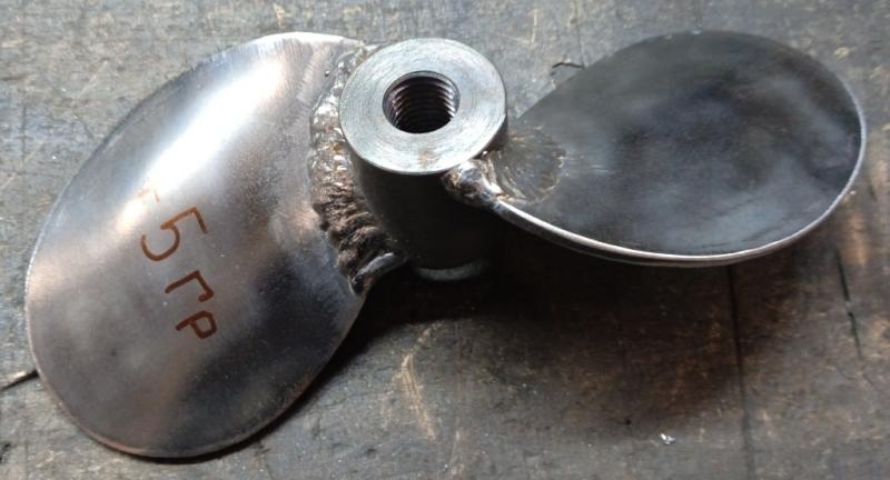

Это моя первая копия, разлетелась через 500 метров.  :smile:
Сегодня очередной винтик- копию сделал (на фото не он), завтра пойду еще один сделаю.
Еще сегодня, просто сваренную заготовку, не обработанную напросился поставить Кулибин П-н на его Сузучьий- дикий мотор.
Поехать, не поехала, а тест на высокие обороты прошла. Я остановился на Ст3, толщиной 4 мм., ступицы делаю диаметром 40 мм. пока все работает.
Винтов этих за два сезона около 100 шт. сделал. порой уже подташнивает от них.  :smile:
Но деваться некуда, винты сделанные "по линейке" по сравнению с  этими не рулят, как не кричи.  :pardon:

remix59,   винтики красивые ! А скоростные как выглядят ?
Копирование винтов .
« Ответ #22 : Сентября 12, 2021, 17:52:39 »
Пока так:
Надо покупать и копировать.  :smile:
