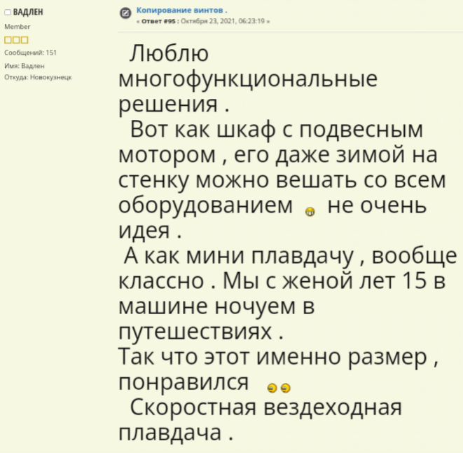

Вот и многофункциональное решение. Наверное ваш любимый размер. Раздвижной плот, низкая палуба без бортов. Плавдача, вам понравится...
Там даже и этажерка есть.
И гребные колеса с пидальным приводом можно приделать. А уж и поговорить  вокруг этого...

IKrepost,  в первую очередь тут главный критерий , стесненые финансовые возможности . В предложеном вами варианте денег как на пару соларов наверное , нужно потратить .
  У меня есть почти неограниченый ресурс время а финансы текут в другое русло .
