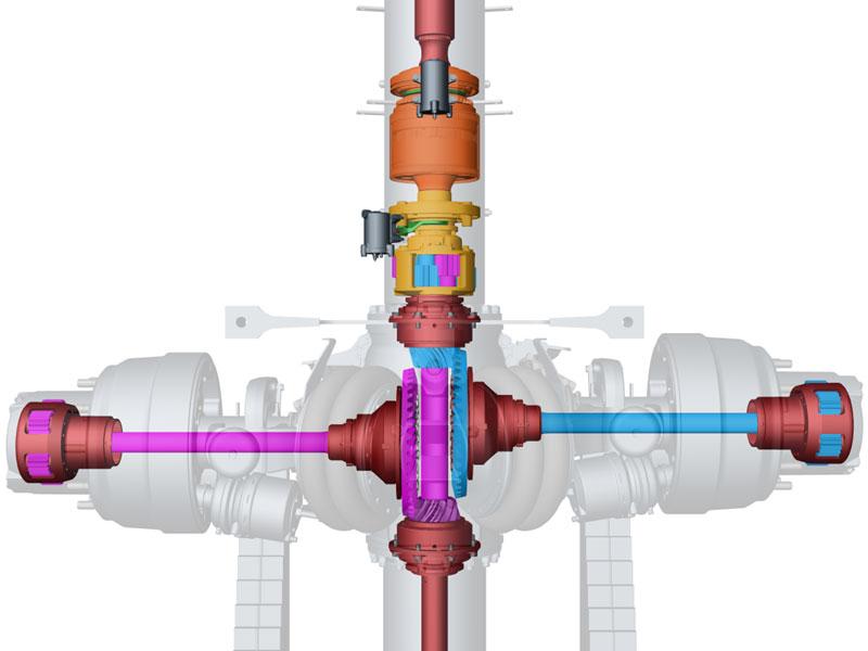

а вот так кто то пробовал . Или это шутка.
Переломка
« Ответ #82 : Марта 15, 2021, 19:34:35 »
так кто то пробовал
Кто то делал , но такое обречено на неудачу . Шестерни не от пары грызут зазоры , да и если бы были две подогнанные морковки , то зазор невозможно отрегулировать одна точно завывать будет . Но недолго . Сразу вторая подключится и доедят быстро .
Переломка
« Ответ #83 : Марта 15, 2021, 19:47:44 »
Да делали, давно ещё. Жигульские очень удобно сращивать. Если не перегружать, на 2-3 поездки хватает.
Переломка
« Ответ #84 : Марта 16, 2021, 12:37:21 »
На татре ведь работает или там прямозубая коничка?

« Ответ #87 : Марта 17, 2021, 09:10:43 »
Там каждая пара регулируется индивидуально .
Переломка
« Ответ #88 : Марта 17, 2021, 11:10:08 »
Там проходной вал. А тут морковка крутит мост и ещё второй мост через повышающую передачу. Вот эта первая и несдюживает.
