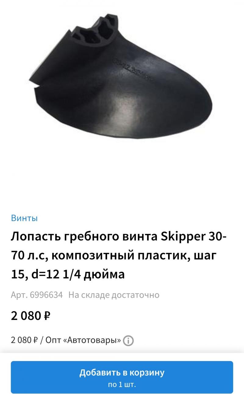

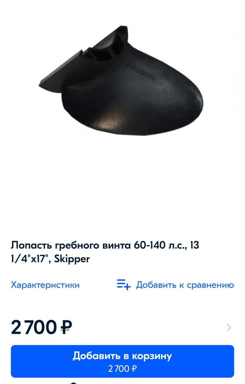

В видюшке мужик назвал цифру 150 г. Примерный вес лопасти. Стеклонаполненный полиамид сейчас около 200р/кг, соответственно себестоимость его лопасти 50-80р.
Зато у продавца другие аппетиты на этот же материал. За изделие, за налог, за магазин - в итоге как-то так :
Но это стеклонаполненный полиамид с хаотично расположенными обрезками стекловолокна.
Я же говорил о в разы более прочном  (подороже) материале - углеволокне диагонального плетения, прямых длинных сткловолокнах ориентированных строго вдоль лопасти и связующим , далеко не самой простой эпоксидной основе.
Вот там прочность! После термообработки винты звенят как почти хрусталь... Вместе с тем достаточно гибкие и кромки просто так при ударе не склываются и не крошатся.

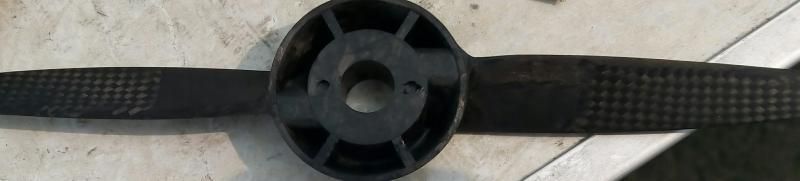

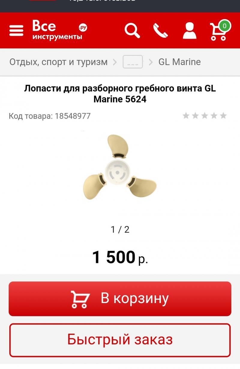

И ещё немного про разборные композитные винты :

К тому же литьё имеет смысл только при большой серии, а винты не из этих
НЕ всегда, вот пример

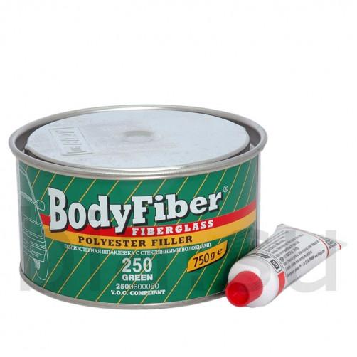

Dil, Есть еще один очень доступный композит:
Полиэфирная шпаклевка со стекловолокном.  :ok:

Пенсионерщик, это не литьё, это вручную клеют что то из эпоксидки. Литьё это минута - полторы и остыла лопасть.
