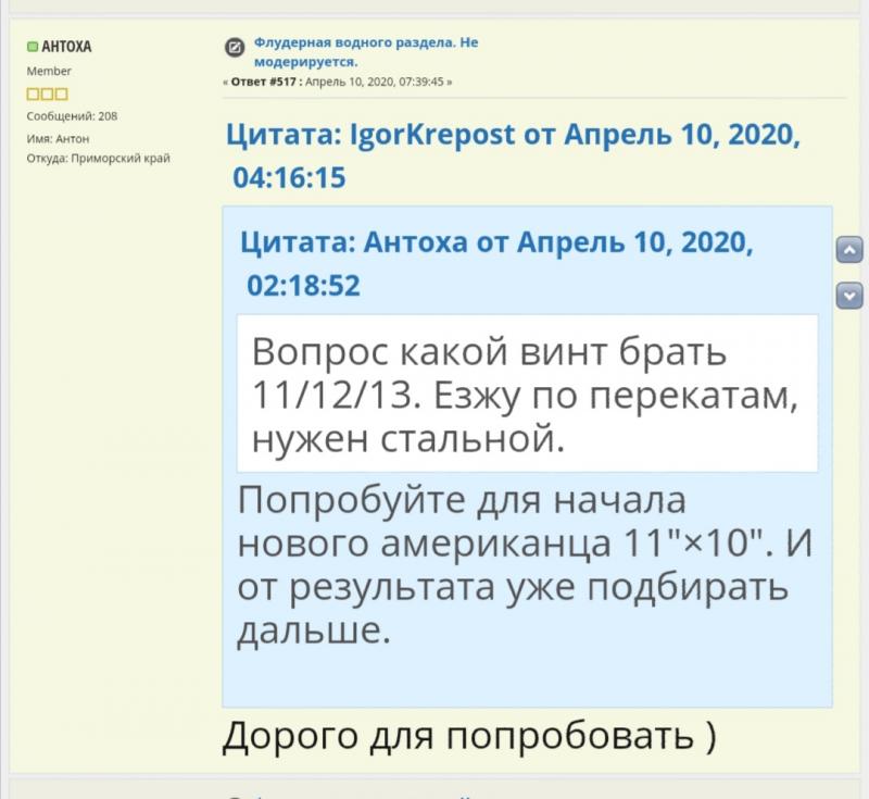

Уже предлагался новый американец от Polk, вы ответили , что дорого. Сейчас для подбора заплатите ещё за несколько винтов. И получится ещё дороже в итоге...
Повторюсь : 10"х10" - без редукции ; 11"х10" - с редукцией.  :hi:
Вы что то путаете, мне не предлагали амера от Полк, а что я сказал дорого вообще не про меня.

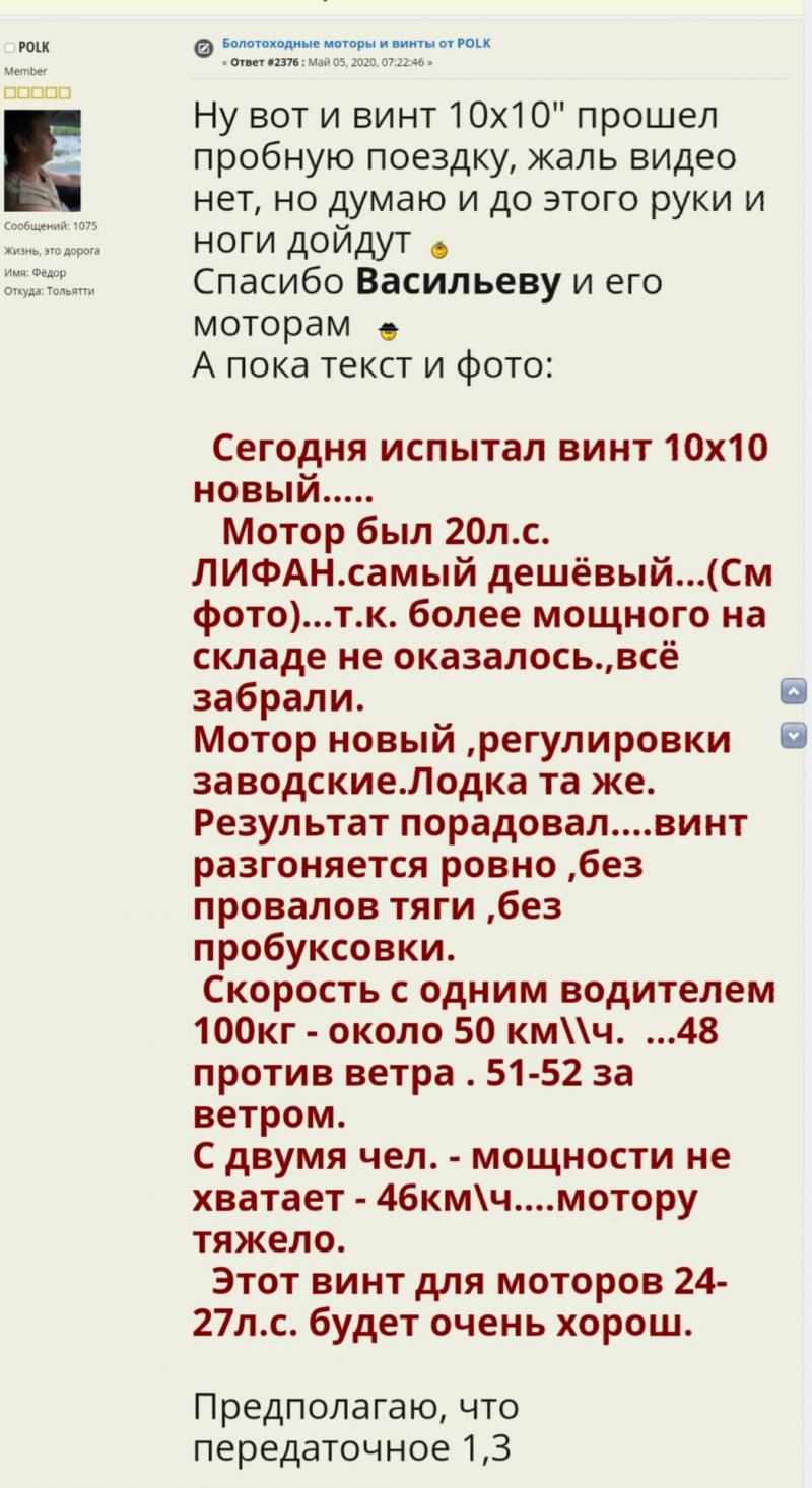

Полк, винты 10/10как  прошли испытания?

Нет , не путаю. Ранее  10.04. предлагался 11"х10", сейчас (после "редукцию не предлагать") 10"х10".
Испытания 10"х10" прошли несколько позже , но по нынешним временам - уже давно. Читайте не только флудерную тему, не отстанете от жизни...

В первом сообщении речи о винте Фёдора нет. Говорится конкретно про амеры, а они действительно дороги.
