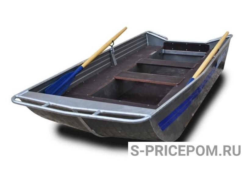

Для экспериментов есть лодка "винбот 29" и лифан 9 л.с. (чтоб не регистрировать).  Какой оптимальный для данного варианта покупать болотоходный винт? Со временем винты сделаю сам , опыт ремонта винтов для импортных ПЛМ есть.
Лодка вот такая.
« Последнее редактирование: Мая 19, 2023, 19:35:43 от remix59 »
Если без редукции, то однозначно винт SPS-8" CLASSIC.
Вот он на сайте СПСмотор:
Болотоходная резьба М8х2,5 нарезается прямо по имеющемуся конусу.
На этом же сайте есть длинные болотоходы и зап части к ним. Есть из чего колхозить.  :good:
