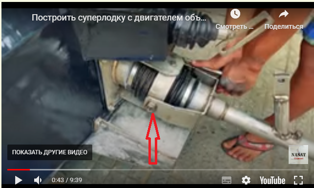

Парень не устает удивлять. У него на канале есть пара видео постройки этого катера.

Здравствуйте ! Вся нагрузка от винта на двух болтах получается получается? Не слабое звено?
chaldon, Срезная нагрузка на болт М12, в зависимости от прочности болта от 2,2 до 3,5 ТОНН.
Болтов два, множим.
Максимальный упор от винта не более 300-400 кг.
Вот и считай.  :ok:

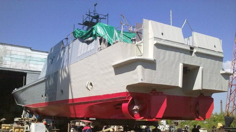

У него реально не ВВД , а ЧПВ в полутоннеле.
Есть и реальные конструкции. ссылка
 Или
« Последнее редактирование: Мая 19, 2023, 09:06:56 от remix59 »
chaldon, Вот оттуда и ноги растут. Короче изобретение ВМФ.
Их мы с ним и обсуждали несколько лет назад. Потом появился его вариант.
По сути все логично. Обычно устанавливали стандартный ПЛМ за тоннелем.
Была проблема срыва упора винта, если тоннель подсасывал воздух.
Если за тоннелем поставить правильный, вентилируемый винт то теоретически все должно работать.
Есть и минусы, тоннель поднимает воду, равная этому противосила по закону Ньютона притапливает корму.
« Последнее редактирование: Мая 19, 2023, 09:15:53 от remix59 »
