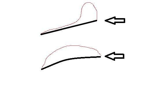

постоянным ускорением, тем самым обеспечивая равномерную эпюру давления, на всем протяжении лопасти, от передней кромки до задней
Это актуально для простого винта . А у тайского , разница давлений и скоростей воды  . От передней к задней кромке лопасти существенная . Ведь намерили на передней шаг меньше , чем ближе к задней кромке . Соответственно и скорость и давление ближе к задней будет больше .

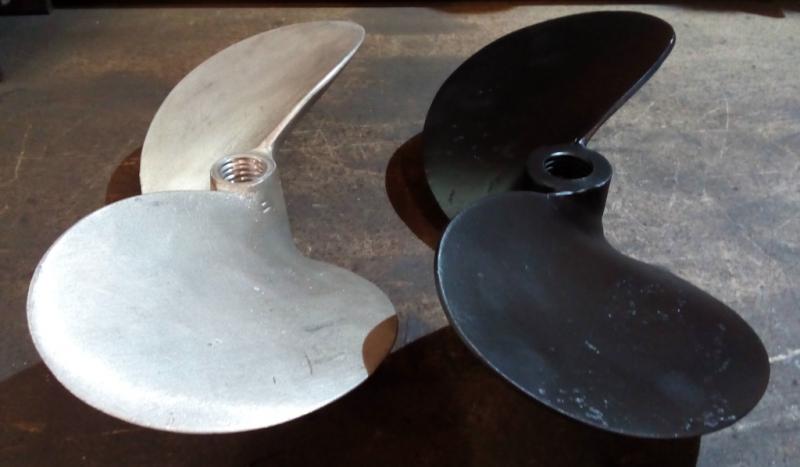

Скажу еще пару слов о "тупом копировании".
Проектируя крыло, ни кто не придумывает аэродинамические профили, а как правило выбирает из имеющихся в арсенале их разработчиков.
Например профили НАМИ.
Копировать, значит сделать копию.
Мои винты не являются копиями. Я лишь взял шаг и откидку.
Прототип из алюминия- мои из металла.
Прототип литой- мои сварные.
Прототип с лопастями переменной толщины- мои с постоянной.
Прототип с конусной ступицей- мои с цилиндрической.
Прототип с сегментным профилем- мои с острой пер. кромкой и тупой задней.
Так, что копии, это с большой натяжкой сказано.  :ok:
Я говорил об ускорении. А скорость будет увеличиваться, давление будет либо постоянным, либо (если перестараться с загибом) будет падать по закону Бернулли.
  • Сообщений: 889
 Давление , одинаковое ?
Вадлен, Постоянно- повышенное.
Нарисую, так понятнее.

Есть с постоянным шагом- где шаг простое число. Есть с переменным- где шаг математическая функция.
Шаг - это одна цифра, вроде бы осенью все с этим согласились. Потом кривизну лопасти ты стал называть переменным шагом, отсюда вновь пошло непонимание. Шаг - это шаг, профиль лопасти можешь гнуть по любому математическому закону штампом или обухом на пеньке.
И да, геликоидность в целом обязана соблюдаться, иначе некоторые части винта будут тормозить. Сугубо имхо.

Есть у кого ни будь из визави самостоятельно изготовленый винт на мотор 17 л.с. редукция 1:1, который с загрузкой 150 кг. разовьет 40 км/час.?
Я с удовольствием испытаю.
Мои винты так ходят. Винты новые Кулибин П-н то же. Чьи еще? Жду с нетерпением.
