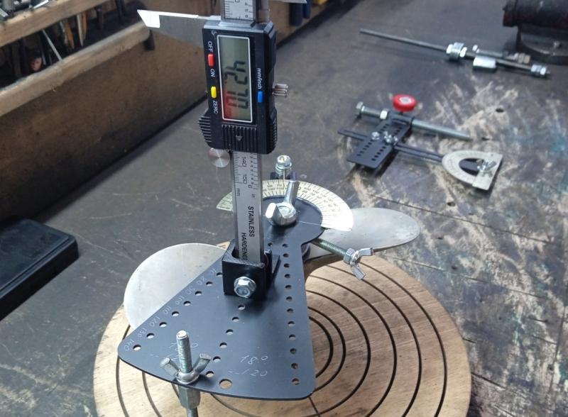

Первым делом, усовершенствовал свой прибор для замера винтов.
Теперь на секторе для замеров есть градусный лимб и подвижная с отдельной фиксацией стрелка к нему.
Для увеличения точности измерений закрепил жестко цифровой штангет с глубомером. Теперь точность до 0,05 мм.

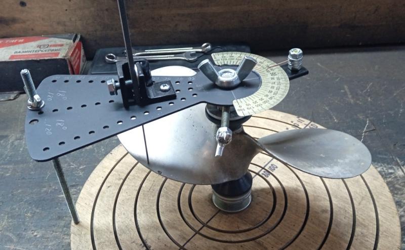

Вот так сейчас все это выглядит. На фото, на заднем плане лежит приспособление для замера угла откидки лопасти.
Теперь я смогу измерять винты по множеству винтовых линий с шагом в 10 мм.
И через любое количество градусов делать много точных измерений на каждой винтовой линии.  :good:

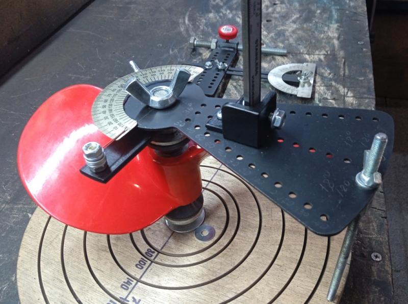

Зарядил в прибор свой любимый винт SPS-9" Classik.
Промерил всю винтовую линию от передней кромки до задней по радиусу 70 мм. с шагом 5 град.

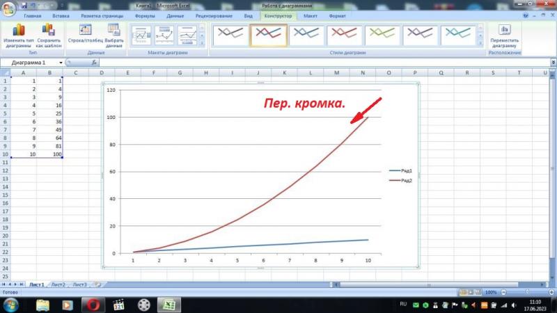

А потому, что: Его изменение происходит по закону арифметической прогрессии и соответствует арифметической функции второго порядка: Y=X^2 (Y равно X квадрат).
Вот график этой функции:
Таким же способом можно расчитать шаг для любой области винтовой линии.
