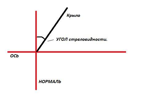

Теперь нужно наконец разобраться с углом стреловидности.
Вот формулировка:
Стреловидность крыла
Угол отклонения крыла от нормали к оси симметрии самолёта, в проекции на базовую плоскость самолета.
При этом положительным считается направление к хвосту.
Вот на схеме:
Где: Ось симметрии это направление движения.
Нормаль это перпендикуляр к направлению движения.
Для вращающегося винта в радиальной системе координат:
Измеряя этот угол будем получать результаты в пределах от 90, до 180 град.
У винтов Американских угол атаки передней кромки примерно 130-140 град.
