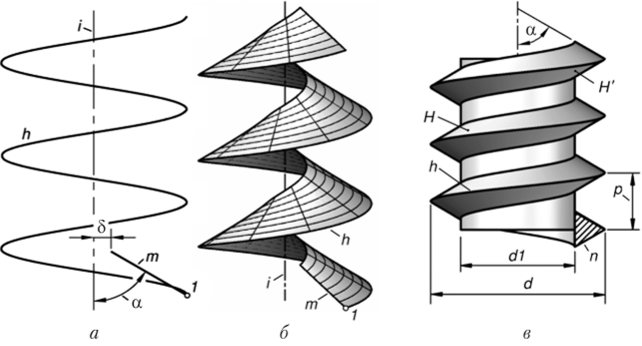

Есть такая разновидность этой фигуры:
Отрезок ее образующий имеет угол относительно оси вращения угол отличающийся от 90 град.
Винт с такой поверхностью имеет откидку на разность угла относительно 90 град. Если по ходу движения отрезка угол больше 90 град- откидка
положительная, если меньше отрицательная.
Измеряется угол откидки измерением этого самого угла:
Формулировка этой фигуры звучит так: Поверхность создаваемая вращением отрезка одним концом вокруг оси при этом продвигающегося поступательно по этой оси на определенный размер на определенный угол вращения называется- винтовая поверхность. Еще такая фигура называется от греческого геликоид На нем говорили люди ее придумавшие.
remix59,   спасибо очень наглядно и понятно .  Наклон лопасти мне кажется относительно оси винта тоже самое что и наклонный геликоид ?

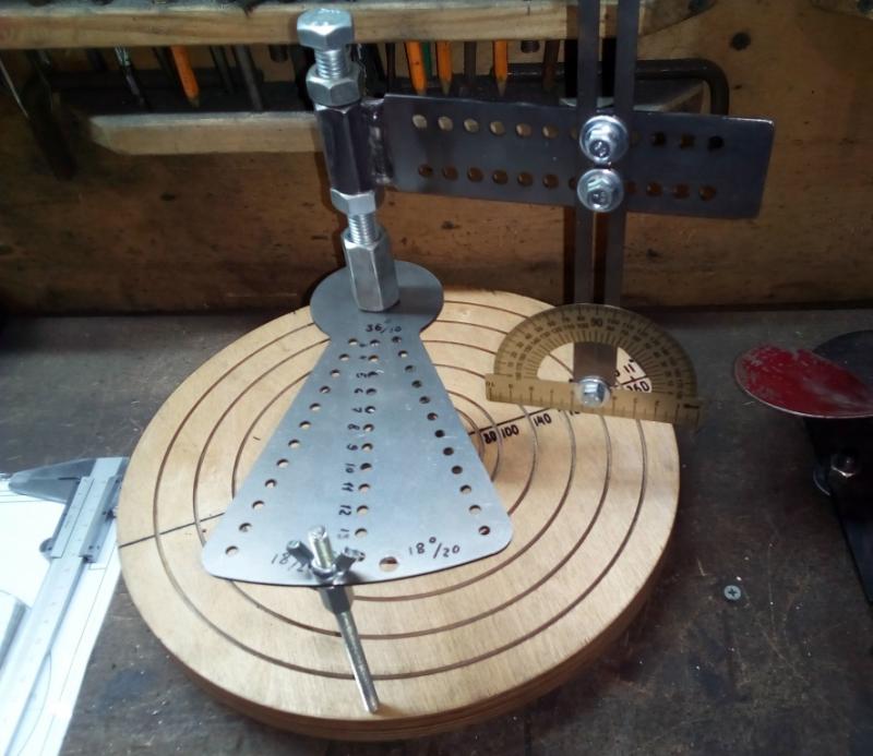

Вот мой прибор для измерения углов откидки и шага гребных винтов:

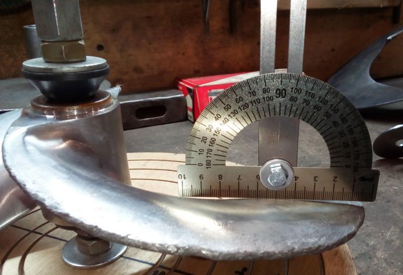

Вот замер откидки винта SPS 9":
