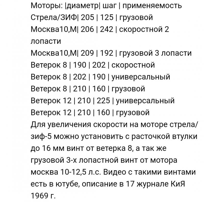

На счет винтов ПЛМ и Американцев, несколько замеров сделай по общепринятой методике и ты опровергнешь собственные слова.
Все с точностью до мм. Да хоть из этой таблицы 1969 года:

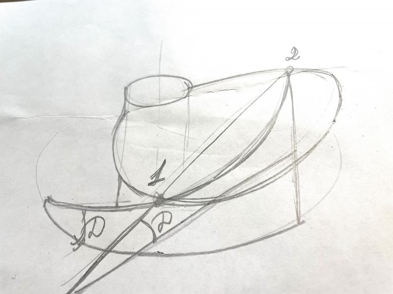

Если Вы измеряете шаг винта исходя из разницы высоты начало лопасти и конца... то это две точки!
И теперь эти точки можно соединить по диаметру и иметь классический шаг спирали, а можно и угольником померить этот угол и тоже сказать какой это шаг.
И если не заморачиваясь с линией крутки мы можем одинаково померить шаг шаговой горкой или угольником от точки начала лопасть до точки конца лопасти.
Если Мы это поймем, то будем еще на шаг ближе для обсуждения.
Я пытался нарисовать оба варианта, шаг это угол из точки 1 до точки 2.
Если его мерить горкой и потом развернуть, а можно его мерить углом и сразу сказать какой шаг.
Угол Д на горке и угол Д на угольнике
Скажите в чем разница этих измерений?
Можно я? На флоте всегда первому давали слово младшему офицеру  :blush:
Как бы имеет смысл круговой такой угол, гнутый. Мы же имеем дело с вращением. И он видимо должен быть меньше, чем плоский. Кмк.

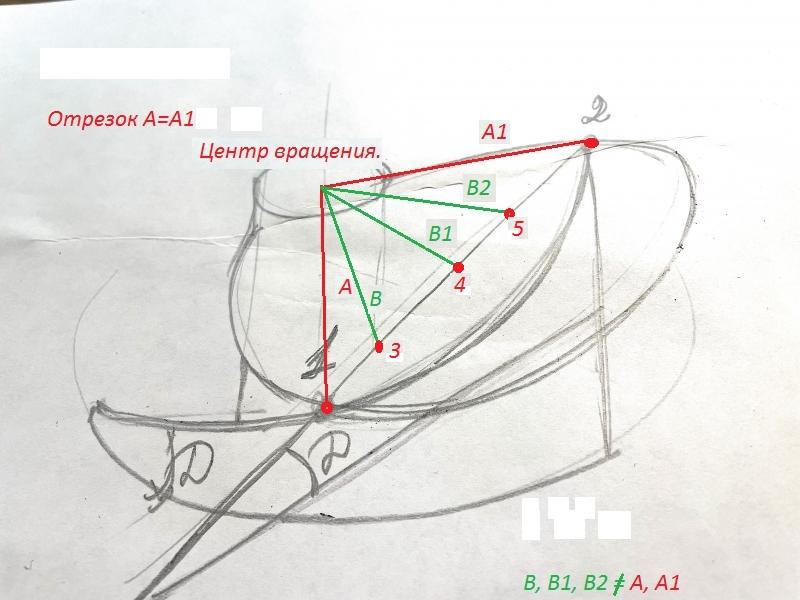

polk, Не совсем правильно, нарисовано, но ладно.
Не указано главное условие: Точки 1 и 2 обязательно должны находиться на одинаковом расстоянии от центра вращения.
Т. е. если они будут расположены на одной  винтовой линии 1-2.
А вот мой вариант задачи.
А точки 3, 4, 5 отрезков В, В1, В2, имеющие длины отличные от отрезков А и А1. Находятся на других винтовых линиях, следовательно: Они не могут касаться гипотенузы мерительного треугольника.   Часть этих точек будет выше или ниже, поскольку спиральная- винтовая поверхность на этих винтовых линиях будет иметь другие углы наклона.
Вывод: Можно сделать два замера на одной винтовой линии 1-2, по краям лопасти и вычислить по разнице длин отрезков угол наклона поверхности по этой винтовой линии.
Нельзя приложить линейку по линии между точками 1-2, она не будет прилегать к винтовой поверхности и следовательно измерение не будет точным.

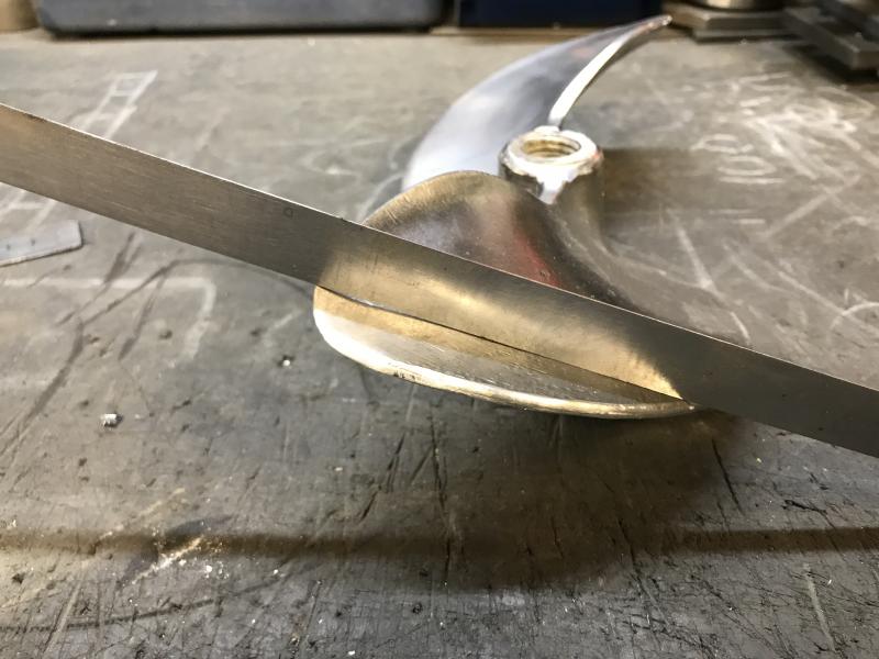

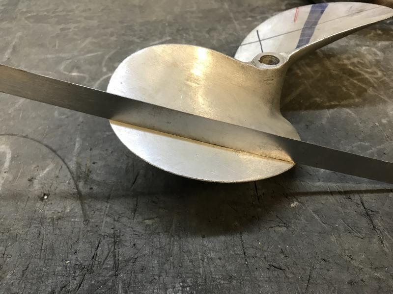

Да, опять незадача... действительно на спираль линейку кроме как по радиусу не положишь :sad:
Но почему то она ложится на американский винт и даже на тайский :blush:
может у меня линейка кривая  :sad:
