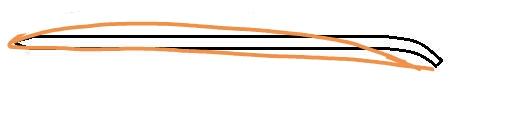

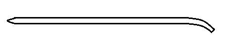

Можно взять любой из винтов Федора, это ведь профиль его лопасти.
Больно утрировано изображено сечение моей лопасти.
Если следили за технологией, то нет у меня плоских лопастей. Они перед штамповкой фрезеруются от 5 мм у основания до 2 мм у внешнего диаметра, на больших винтах от 6 до 2,5 мм.
Потом это не по радиусу, у лопасти передняя кромка так же тоньше, чем задняя. И после сборки винта еще достаточно много снимается металла и лопасть становится совсем не плоская.
Два основных сечения вдоль крутки и перпендикулярно на 2/3 от центра сечение рабочей поверхности по прямой. А если делать сечение по диаметру, или правильно по горке, то лопасть идет с переменным шагом. Я уже рисовал это сечение как синусоиду и стреловидность как раз смешает лопасть по ней.
На рисунке примерное сечение лопасти на моих винтах

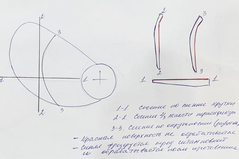

Сечение 3- 3 (по радиусу) нельзя принимать для замеров. Только 2- 2 ,перпендикулярное к осевой линии.
 "Коллеги " могут с этим и не согласиться, но для нас именно так.

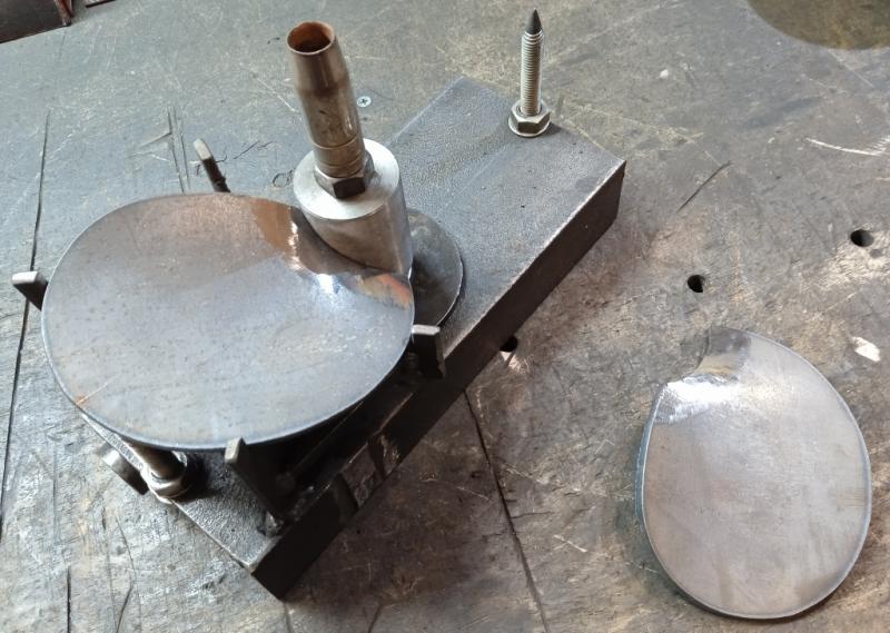

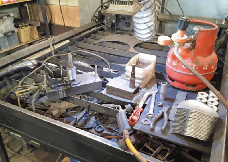

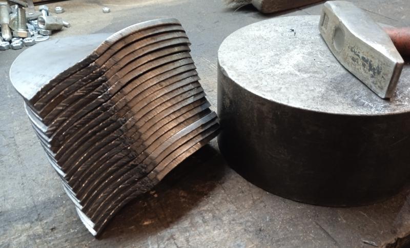

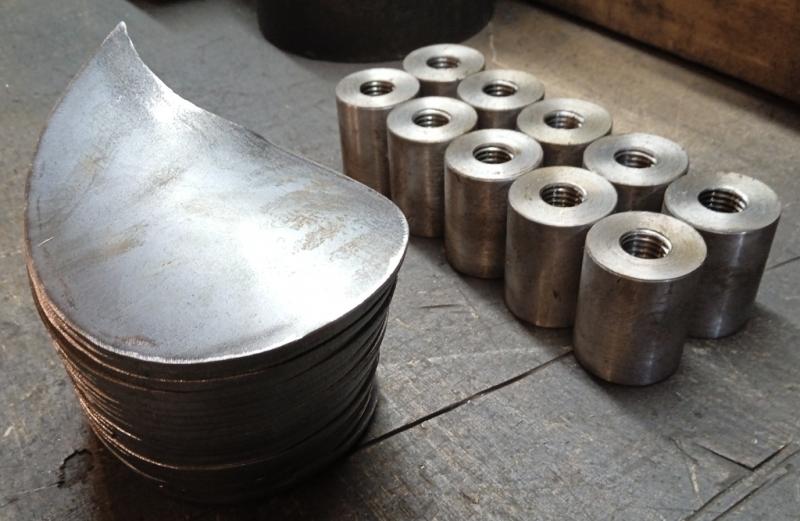

Ладно, пока оппоненты формулируют свое "кабы да если бы", расскажу чего я сегодня днем делал.
Достал заранее заготовленные детали, ступицы со станка, лопасти с плазменного ЧПУ портала.
Лопасти отформовал прессом:

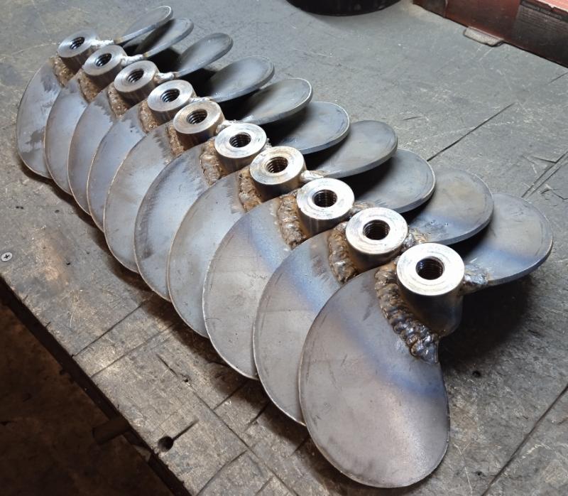

Поскольку лопасти нарисованы под ступицу 30 мм., а делаю я сейчас винты на ступицах 40 мм.
Подрезал их ручной плазмой по шаблону и отбил бахрому:
Разложил на сварочном столе нужный инструмент, люблю что бы все было под рукой:
Подгоняю лопасти парами что бы ложились в сварочный кондуктор и зачищаю места сварки начисто:
Перед сваркой все детали прогреваю до первой побежалости газовой горелкой и варю, сразу широкими швами.
И вот они:
Значит день прошел не зря.  :victory:
