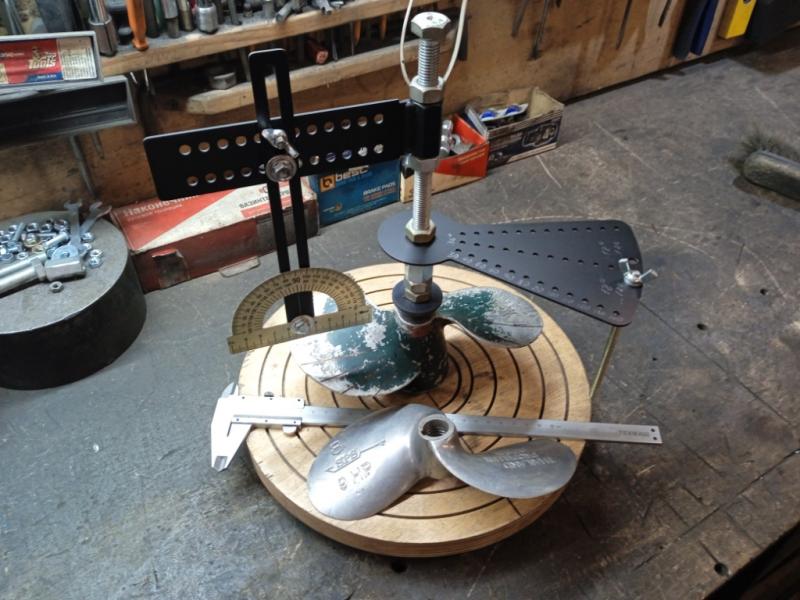

На днях нашел время и попробовал померить винт от древней "Стрелы" 54-го года.
Старичку изрядно досталось за столько лет. Для начала пришлось вести поиски уцелевших его частей.
Вышло вот, что:

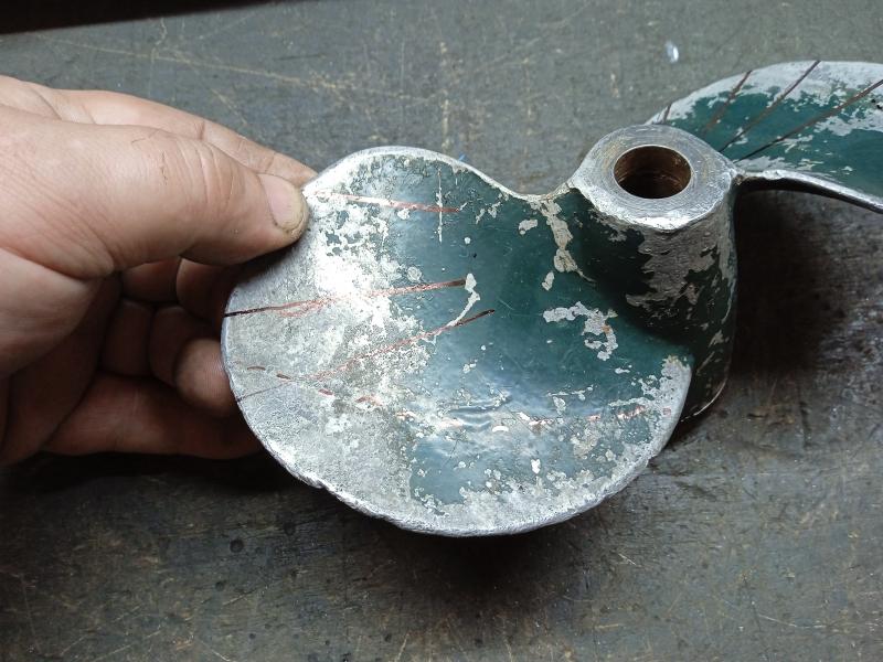

После предварительных промеров выяснилось, что у одной лопасти уцелела передняя часть, у второй задняя.
Там где нарисованы полоски фломастером.
Винт ни чем не удивил. Задняя поверхность винта- прямая (угол откидки "0") спиральная поверхность.

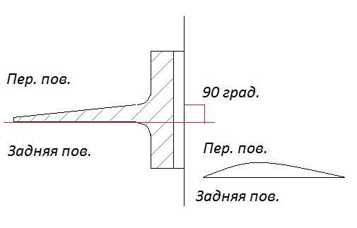

Лопасть переменной толщины, 2 мм у конца и 6 мм в корне. У ступицы радиусная галтель. Гидродинамический профиль плоско-выпуклый, основание профиля плоская спираль задней поверхности на которую наращен выпуклый профиль образующий переднюю поверхность винта.
Вот как все выглядит на срезе:
Все построено абсолютно классически. Ни каких прогибов или интерцепторов на задней кромке.
Винт не расчитан на работу в вентилируемом режиме. Чем в основном и отличается от классического болотоходного.
Форма лопасти очень напоминает болотоходную и на этом все сходство. Такая форма уменьшает зацеп травы на винт для чего очевидно такой и задумывалась.

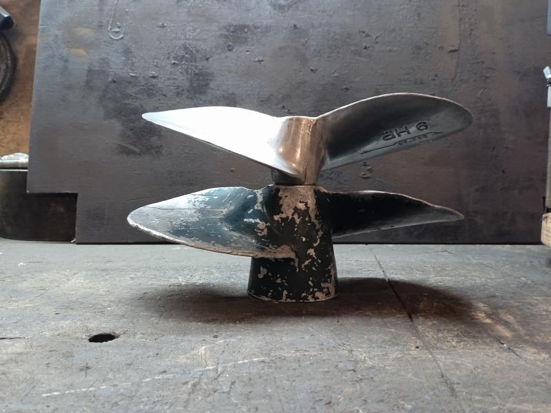

Диаметр винта 205 мм.(8"), шаг винта 250 мм.(5"). Винт в привычной нам маркировке 8х5".
На винт "SPS-8" похож разве, что тем, что тоже с двумя лопастями, того же левого вращения и того же диаметра.
Вот для сравнения пару фото с оригинальным Тайцем.
Пытался запечатлеть линии перегиба полученные в результате правки винта, чем то железным и тяжелым типа молотка или обуха топора.
Не уверен, что хорошо видно. Линии изгиба отметил пунктиром фломастером.
Форма лопасти у Стрелы очень похожа на Американские винты.
И сильно отличается от Тайца.
