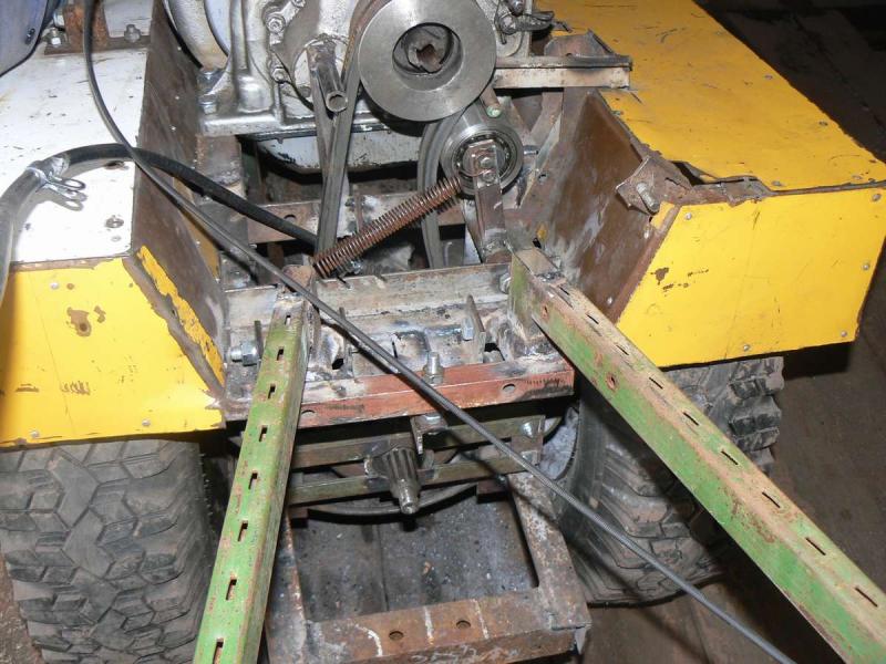

заводил, сцепление пробовал?
Заводил, когда ролик прижат, вал на КПП крутится, когда пружину снимаешь, ремни стоят.
прокатись для начала в том виде который есть.
Прокатиться не получиться, так как двигатель размерами больше и надо увеличивать базу где-то на 300 мм. Сейчас хочу запустить мотоблочный вариант и заодно испытать сцепление, а потом увеличивать базу, немного модернизировать переднюю часть и оставлять в тракторном варианте до весны.

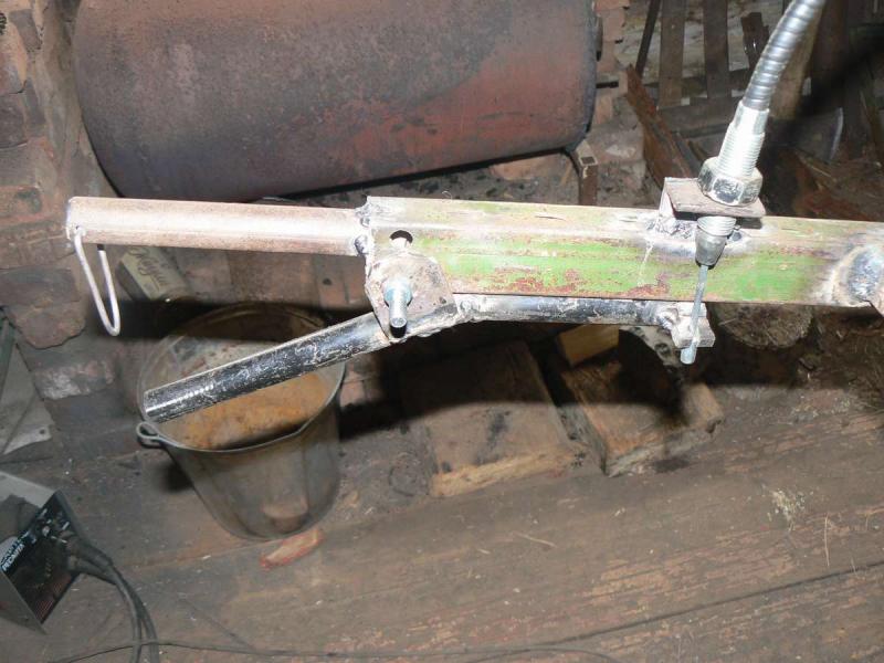

« Ответ #69 : Ноября 06, 2020, 13:01:47 »
Сделал ручки, рычаги газа и сцепления. Пружину от кровати пришлось заменить на дверную, т. к. отжать ее можно было только двумя руками :wacko2:. В процессе эксплуатации, при необходимости буду менять натяжение этой или подбирать другую. Ручки пока закрепил в одном положении, при необходимости сделаю регулятор, эксплуатация покажет. Сажалка поднимается за ручки очень легко, если в перед добавить кг 15, то вообще не чувствуется. Ручки немного надо усилить.
