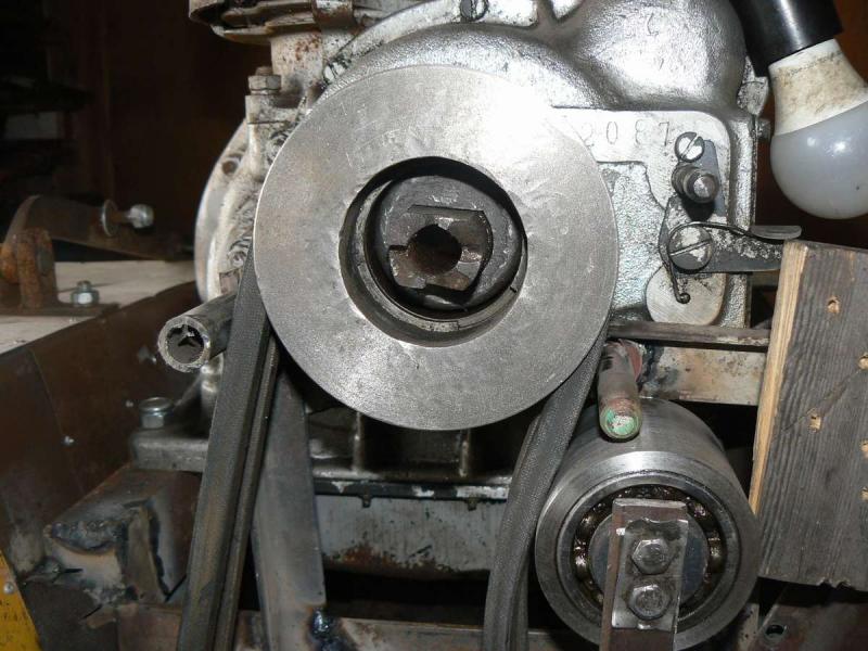

вовочка, Диаметр штифтов роль какую-нибудь играет?
совершенно никакого, главное, чтобы их расположение поддерживало ремень в состоянии окружности, немного большей, чем диаметр шкива.

Про штифты понял, пока запущу так, если будет подтягивать, то поставлю.
мой взгляд на такое сцепление.
собственно не только моё мнение, угол обхвата шкива в 180 гр это хорошо, но ремень работает не углами обхвата, а площадью прилегания ремня к шкиву и силой этого самого прижатия -расклинивания, я пока только покатался, причём с минимальным натягом, а сосед так постоянно на МТ работает, говорит забыл что такое ремни менять...
пи си..
передаточные числа считал??
я про то, что ремень обычно кидаем от КВ который передаёт относительно не большой момент, с этого выходного вала распредвал это, или вал коробки отбора мощности ( есть и такие, там повышенная и пониженная бывают)  сам двигатель около 600 кубов, крутящий момент соответствующий.
я к тому, что Планетовский далеко не выкидывай, возможно будет желание обратно вернуть, а ЗиД или китайца, желательно через дополнительный редуктор с понижением около 1/4 ставить.
В общем дособирай, обкатывай, там видно будет.
Чем больше ремень обхватывает шкив, тем больше площадь прилегания ремня к шкиву.
Мне кажется, что в основном растрескивание ремня, внутри, происходит не во время работы, а когда ремень постоянно прижат роликом во время простоя.
Здесь редуктор стоит сразу на движке, поэтому сцепление только после него, я думаю, что два ремня профиль Б справятся.
Вот таблички расчета ПЧ:
Поставил штифты, ведущий шкив прокручивается.
« Последнее редактирование: Ноября 01, 2020, 08:58:20 от Andrey202 »
« Ответ #54 : Ноября 01, 2020, 09:48:04 »
Ремень растрескивается от обратного изгиба в основном, особенно когда перегрет. В отличии от поликлиновых, клиновому ремню обратный изгиб противопоказан.
Бывают клиновые ремни с просечками по внутреннему радиусу, как у зубчатых. Это как раз для повышения гибкости. Я такие насечки болгарином делал - страшно, но помогало продлить жизнь ремешкам. У них корд только на спинке, а брюшко можно чекрыжить спокойно :ok:
на циркулярке на вид живой ремешок за день помирал, я понимаю, что он изначально дохленький был, но под натягом я не храню, даже стараюсь без нагрузки ремень погонять, чтобы нагрелся, он тогда мягче становится, не напрягает только по тому, что этих маленьких от Крота куча лежит, вот и не жалко.
как говорят те, кому я могу доверять, и кто пользовал 2 ремня, особого смысла ставить именно 2 нет, так как полноценно 2 ремня никогда не работают, в следствии неоднородного износа, неоднородного прилегания и так далее, в лучшем случае 2 ремня передают 1,5 величины от момента, который мог бы передавать один ремень.
ну если всё подсчитал, ждём выезда, спорить не буду, не благодарное это занятие.......
я на видео как раз такой ремень показывал.  :good: :good:
« Ответ #57 : Ноября 01, 2020, 20:45:30 »
Оно да, поэтому простые правила: из кучи ремней выбирают два одинаковой длины и меняют всегда пару. По нагрузке я смотрел в Компасе. Там есть расчёт ремённых передач. На глаз может хватило бы и пары профиль А. Смотреть надо.

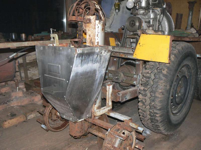

« Ответ #59 : Ноября 03, 2020, 14:19:24 »
ВСЕМ. Разъединил перед и зад. Прикинул сажалку в мотоблочном варианте:
Ручки хочу сделать как можно ближе к сажалке и по высоте как на картинке. Кто что думает?
