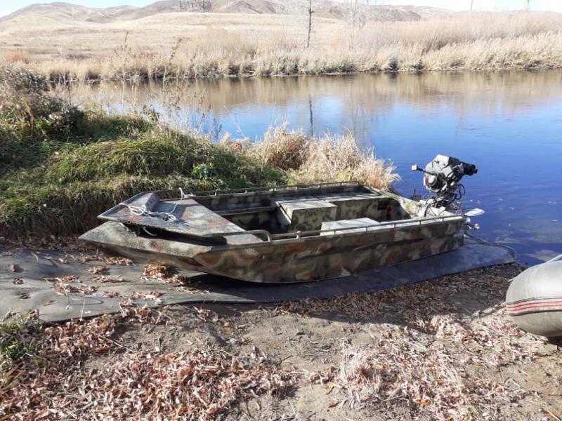

Добрый день Форумчане и в частности автор темы Андрей!
С твоего позволения выставлю фотки ну и думаю и Максим будет не против его мотор комплект тоже выставлю.

« Ответ #50 : Декабря 19, 2020, 17:08:56 »
Вот в таком варианте весной приобрёл в Краснодаре у Андрея

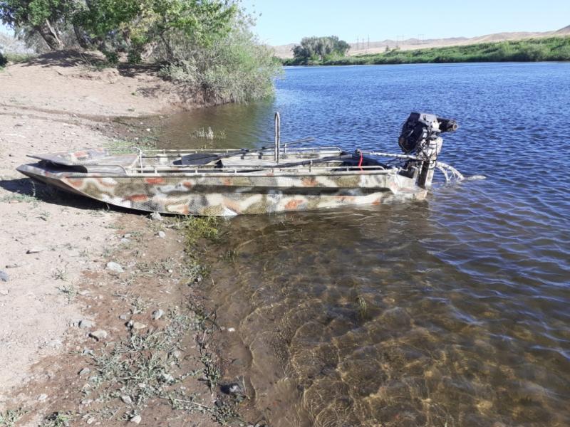

Вот так получилось.
По корпусу почти все идеально.
Но, есть не много моментиков, расстояние под фару узковато пришлось искать и покупать узкую, вроде светит не плохо.
От боковых рундуков  к носовому рундуку под провода пришлось под полкой прокладывать 25 трубу и в ней уже пропускать проводку.
Но это мои промахи при согласовании проекта.
В остальном все очень достойно, Андрей, СПАСИБО огромное

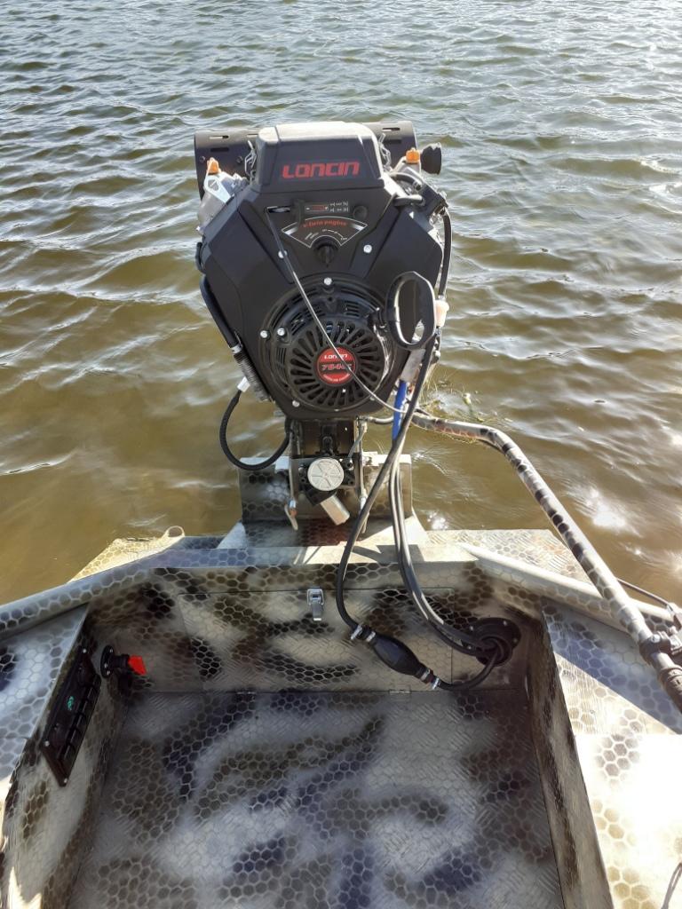

« Ответ #57 : Декабря 27, 2020, 20:17:17 »
Начну с двигателя.
Выбор пал на Лончин.
Первое, ручной стартер вещь при такой мощности без полезная, можно брать без него.
Второе глушитель, сиплинький сетка выходе отлетела часов через 10, без неё ревет больше, прикрепить на скорую руку не получилось.
Треть и самое главное, сломался стартер точнее втягивающее, Между корпусом и толкателем стоит втулка с полированной нержавейки.
Связался с продавцом, так как мотор до сих пор на гарантии. Максим-продавец связался с поставщиком ДВС, если я правильно понимаю тоже с это го форума,
Все остальное для меня не понятно, мне отказали сославшись на то, что я снял стартер и выявил поломку. а как по другому? Удалил, пока без неё,
Хотелось бы, если поставщик ДВС с форума, получить ответ на прямую
