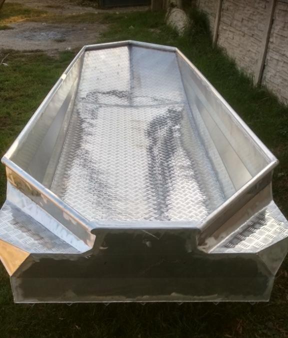

Еще один вариант 4,5 *1,3 в развале 1,1 по дну борт 0.45м. вес 95кг. Амг 3м дно 2,5мм. борта 2мм.

« Ответ #18 : Ноября 18, 2019, 11:41:22 »
Ещё одна наша работа :blush:

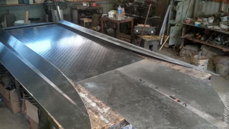

« Ответ #21 : Декабря 07, 2019, 23:54:57 »
Еще одна облегченна лодка ,немного фоток во время сборки:

Много работы... А зигмашин у вас нет? Легче жить сразу стало бы.
пока она нам особо не нужна

    Под навареные уголки на дне набивается грязь ,вымыть её оттуда невозможно.  - Получается очаг коррозии.
  Прокатанные реданы эту проблему решают.
   - Вот такая труба на борту гораздо лучше монтируется и укрепляет его. Это специальный прокат для окантовки листа.
