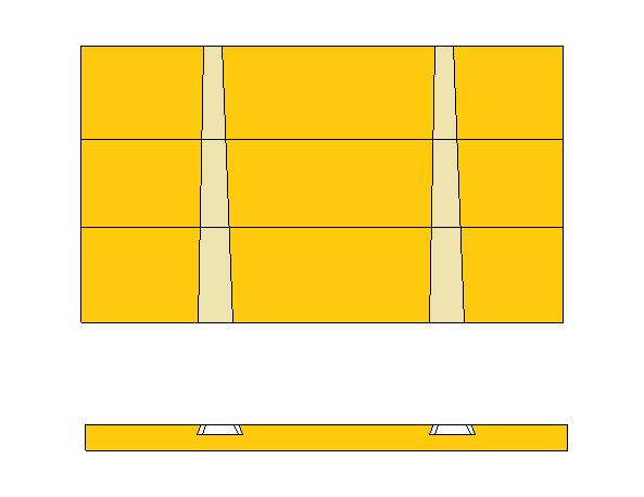

 Доски сухие надо. Хотя бы полгода сушки.   Можно из б/у.
 Стыковать можно в четверть.1 вариант.
 Паз с шипом. 2 вариант.
Два паза и рейка -вставка.
Простругали доски, собираем как вам удобно в щит.
 Зажимаем в 2 жимка, сверху и снизу, затягиваем клиньями.
Если часто делать - можно винтовые жимки собрать.
 На стянутом щите ручным рубанком в чистовую простругиваются доски вдоль стыков.
Дверь щитовая.
« Ответ #1 : Сентября 23, 2019, 16:46:19 »
На подготовленном стянутом щите размечаем два клиновидных пропила. Не вынимая из жимков.
 Клины не крутые, полсантиметра на ширину двери достаточно.
На треть  толщины делаем наклонный пропил.
« Последнее редактирование: Сентября 23, 2019, 16:57:43 от leon10010 »
Дверь щитовая.

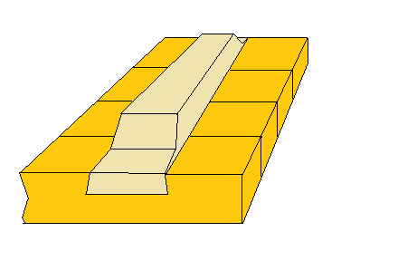

« Ответ #2 : Сентября 23, 2019, 17:05:57 »
Стамеской на щите выбираем поперечные клиновые пазы.
Делаем клинья, по форме пазов. В длину - с запасом.
Загоняем их в паз туго. Обрезаем концы по полотну двери.
Дверь щитовая.
« Ответ #3 : Сентября 23, 2019, 17:13:41 »
Подрезаем концы клиньев.   Вынимаем готовый щит из жимков.
Дверь щитовая.
« Ответ #4 : Сентября 23, 2019, 19:16:19 »
leon10010, С какого блогера ты это срисовал  :biggrin:  Сказать по русски - зае...шься ты клин под паз подгонять .
По феншую - сначала делается  клинья , потом клин  ложится на полотно и обчерчивается с обоих сторон , затем меряется ширина клина по основанию и отступив от основания на глубину заглубления . Потом разницу ширины откладываем от одной из линий (контура клина) внутрь и прочерчиваем .
Пропиливаем  соответственно углу и глубине , выбираем ненужное , клин заходит как родной  :ok:
... Обрезаем концы по полотну двери.
leon10010,  Интересно что будешь обрезать , если клинья в длину паза , то бишь по ширине полотна  :biggrin:  :blush:
Клинья делаются длиннее минимум сантиметров на 20 - 30 , и загоняются в полотно в разбег , а не параллельно (по осям) как у тебя на схеме .
За тем клинья шкантуются в центре и по крайним доскам .
Дверь щитовая.
« Ответ #5 : Сентября 23, 2019, 19:47:29 »
Прям по приложенному клину  и пилится . Он в роли кондуктора наклона и сужения .
Дверь щитовая.
« Ответ #6 : Сентября 23, 2019, 19:57:43 »
мвп, Ну если ножовкой дрыгать , а ручной циркуляркой по клину ... проблематично  :pardon:  :biggrin:
Кстати еще один нюанс , дабы клин хорошо заходил и случайно не расщемил досок (бывало по первости) , нижние (которые в паз) углы клина лучше слегка притупить (сострогнуть)  :ok:
