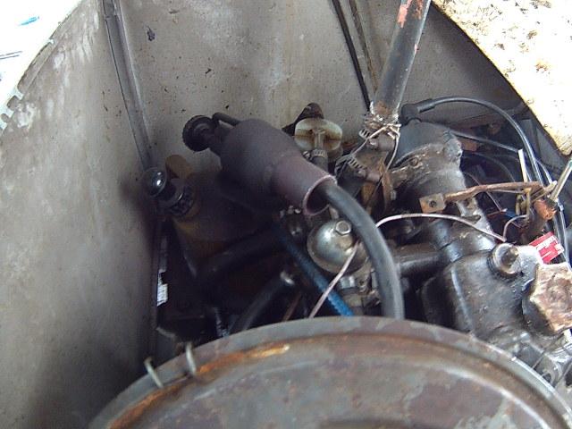

  :shok: Это у тебя бензонасос такой, или обогатитель?  :biggrin:
 :hi: Хочешь жить, умей вертеться, чё...  :pardon:
Гидрофор .  :pardon:  "топливо подкачивающий насос " вместо умершего .
Он работает и на двух тактных "вихрях " и на эжекторных в рампе и на ЯМЗ  .

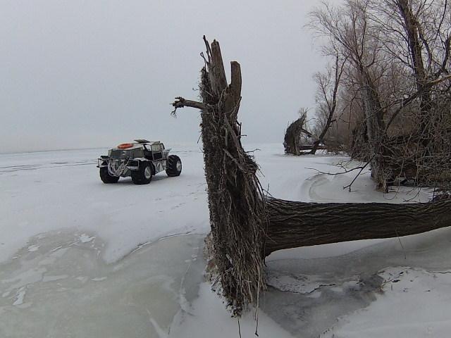

В речке побывал опять . Все нижние части брызговиков повырывало льдом и передний редуктор крышку малость смял до касания шестерней . Не на сквозь . Но досадно . Чо за зима такая африканская .
Проход кардана сквозь корпус - подвесной подшипник с гермо обоймой  по внешке . Уплотнение кровельный силикон . Сочить начал , литряк за 15 минут . Где протечка не известно просто факт попадания воды в шпацию тоннеля кардана . Кардан в подзоре загнуть  водоплавающей  битой льдиной точно не реально .  Думаю уплотнение подвесного какой нить ботвой разодрало или кольями .
Да и вообще он БУшный был с какого то разбора , могло просто разморозить после прежнего заплыва .
« Последнее редактирование: Января 27, 2025, 15:07:10 от мвп »
Ет сделал не я . Я был трезвый и не ломал деревцо .
мвп, деревья ты повалял? :diablo:
Напился пьяным сломал деревцо
стыдно людям смотреть в лицо ..
Не не не я  :pardon:
