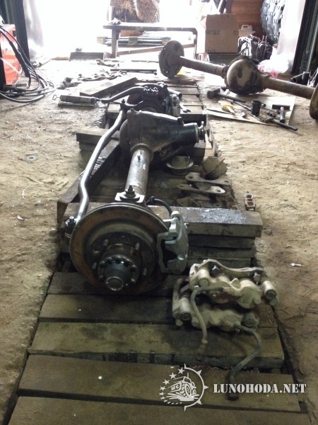

Мосты Уаз Хантер с тормозами ваз.

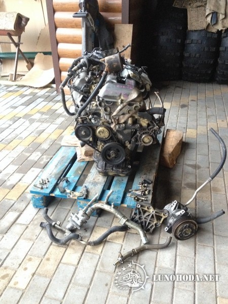

Мотор SR20 с акпп (от Vitalya32)

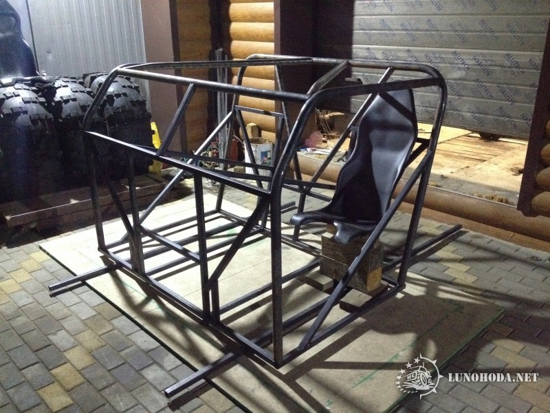

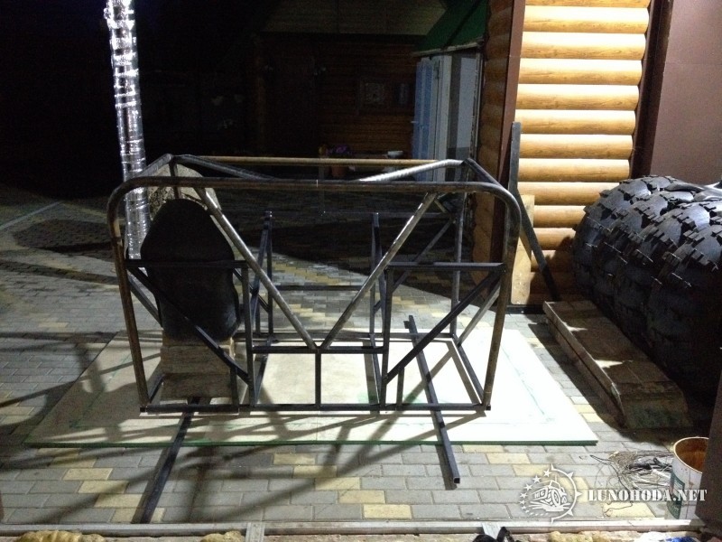

Клетка безопасности из бесшовной трубы 45х2.5 и 40х2, пространственная рама из трубы 30х30х2.

Андрей 318,
Как я рад, наконец нормальный мотор  :biggrin:
Виноград, Либерти или что?
Если мозги с 4вд машины, то в них уже есть функция управления двумя вентиляторами.  В 2вд и вариаторных один вентилятор.
Нашёл различия в распиновке и цветах проводов с литровым?  По моему минимальны.

Андрей 318,
Даже не знаю с какой машины и в каком исполнении был этот мотор, еще не разбирался.
Отличия, которые заметил: в проводке отсутствует блок реле, который был на предыдущих 1.0 и 1.4 моторах
Вездеходное багги "Дуэлянт"
« Ответ #3 : Июля 08, 2019, 22:35:03 »
Андрей 318,
На моторе же написано фломастером.
РК будет?

Андрей 318,
РК будет?
На крышке только числа какие-то.
РК не будет. С Акпп карданы сразу на мосты.

Андрей 318,
Ниссан R'nessa, кузов N30
« Ответ #8 : Июля 16, 2019, 09:14:45 »
Андрей 318,
Я себе от рнессы приборку купил.

Андрей 318,
А у тебя распиновки мозгов от Р,нессы нет?
« Ответ #12 : Июля 16, 2019, 22:38:06 »
У меня мотор с Либерти, есть конечно распиновка.
Могу скинуть пдф или сюда скрин.
Там вроде основное питание как в марче.
Буду очень признателен.
Лучше пдф, что бы распечатать можно было нормально.
